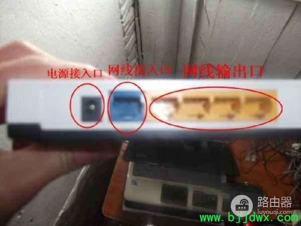

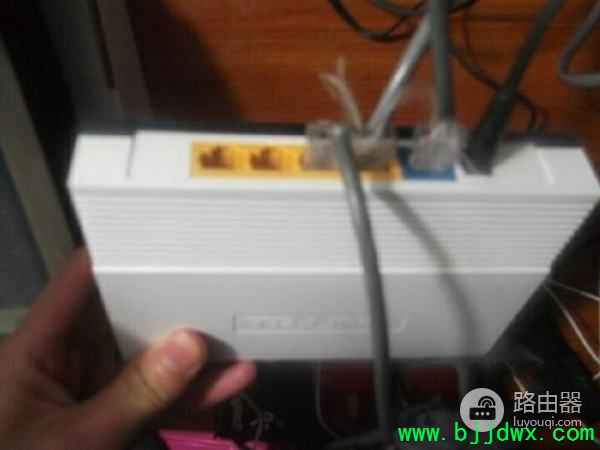

2、这个时候就要用到路由器了,我们先了解一下路由器的构造。
“电源接入口”就是接电源线的,“网线接入口”就是接入从“猫”那里接出来的网线的。
“网线输出口”就是用网线把路由器和电脑网卡接口连接在一起的,这里有4个接口,说明可以接4台电脑。
3、根据第二步的说明,连接好该连接的线。这里以连接两台电脑为例,只连接两个网线输出口。

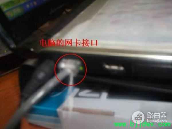

4、把连接网线输出口的网线连接到电脑上,这个时候硬件连接就完成了。

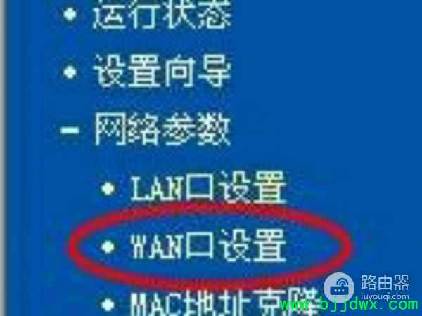

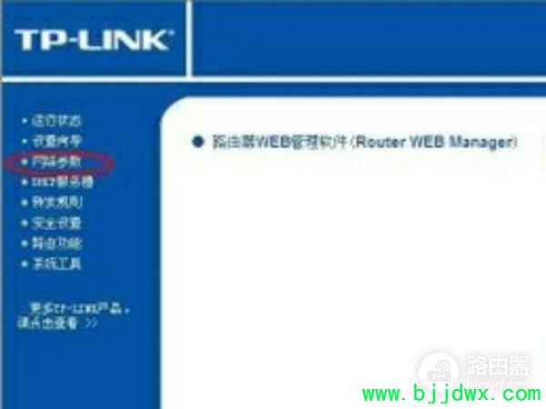

7、这个时候我们点击“网络参数”,会出现如下所示的下拉菜单。
8、然后页面中间会变成下图所示的界面。

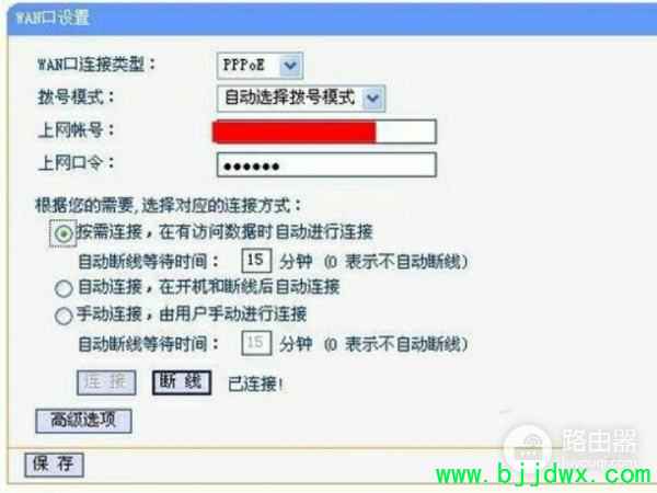

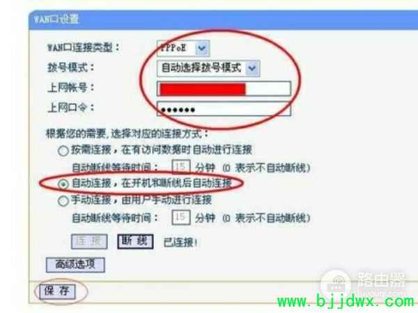

9、这个时候,我们就要开始修改或者填写相关的选项了。
“WAN口连接类型:”修改为“PPPoE”
“拨号模式:”修改为“自动选择拨号模式”
“上网帐号:”填写为“上网账号”(网络供应商给你安装的时候会给你)。
“上网口令:”填写为“上网密码”(网络供应商给你安装的时候会给你)。
“连接方式:”选择“自动链接,在开机和断线后自动连接”。
这个时候就点击“保存”,关闭浏览器,重启路由器。

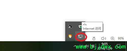

1、以win10系统为例,右键点击右下角”internet访问“。

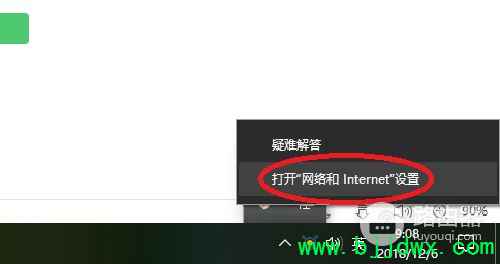

2、点击“打开‘网络和internet’设置”。

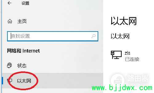

3、点击“以太网”。

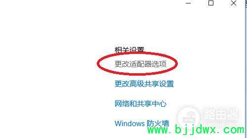

4、在右侧“相关设置”中,点击“更改适配器选项”。

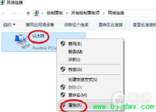

5、在出现的“以太网”上,右键点选”属性“。
