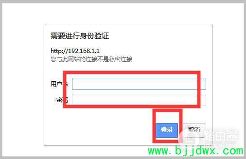

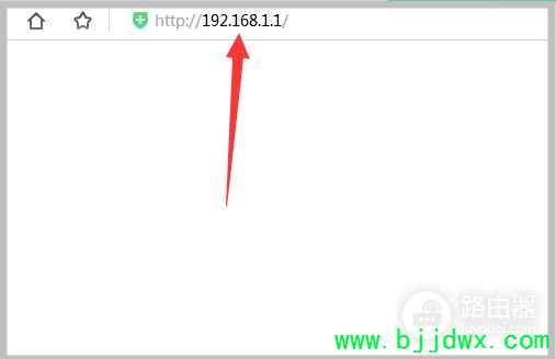

3  打开网页浏览器,在地址栏中输入路由器登陆地址:192.168.1.1,并按回车确认。在弹出的登陆框中输入用户名admin和密码admin。

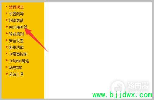

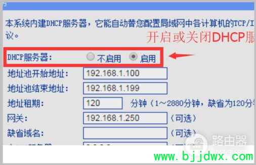

6 其次,第一台路由器需要开启DHCP服务。在左边选择“DHCP服务器”,再选择“DHCP服务”。
7 将右边的“DHCP服务器”设置成“启用”即可.

要通过路由器主页去设置,路由器背面有主页网址和用户名密码,可以登录主页进去设置,具体方法如下:
1、首先查看路由器背面,上面有路由器主页网址,如下图所示;
2、然后登录我们的主路由器,输入主路由器的地址账号密码登录,如下图所示;
3、然后在调整出来的页面数量用户名和密码,如下图所示;

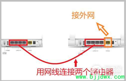

6、将第二个路由器连接到第一个路由器:使用网线插入第一个路由器的任意一个LAN口即可(接口名称路由器上一般有标识)。
注意事项:
插入第二个路由器的任意LAN口的同时要关闭DHCP服务。
若要使用多个路由器连接,则按上述的方法连接第N个路由器即可。注意除第一台路由器之外其他路由器都需要关闭自身DHCP功能。
