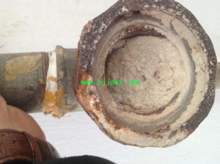

紧接着科学技术的进步生产的发展和人民生活水平的不断提高,在生活娱乐等场所越来越多的地方安装了中央空调,中央空调在运行几年后都存在不同程度的结垢要清洗,其中水垢的清洗是比较常见的。
中央空调循环水系统存在的结构、腐蚀及微生物繁殖会给中央空调的安全运行带来以下严重的危害:
1.降低换热效率:多数换热器由碳钢构成,碳钢的热导率为46.7-52.2W/(M.K),但碳酸盐的热导率为0.464-0.697W/(M.K),只有碳钢1%左右,由此可见,水垢或其他沉积物的热导率比金属低得多,因此,当水垢或其他沉积物覆盖在换热器的换热表面时,会大大降低换热器的换热效率。
2.使循环水量减少:沉积物或微生物黏泥覆盖在换热器的换热管壁甚至阻塞换热管时,使的循环水通道的截面积和通量减小,从而使换热效率进一步下降。
3.降低了水处理药剂的使用效果:沉积物与微生物黏泥覆盖在金属表面上会阻止水中的缓蚀剂、阻垢剂和杀生剂到达金属表面发生缓蚀、阻垢和杀菌的作用,并且有些微生物还会与一些水处理药剂发生反应,从而破坏和降低了这些药剂和使用效果。
4.加速腐蚀;沉积物和微生物垢的产生,促使了浓差腐蚀电池的形成及垢下腐蚀的产生,从而使金属的腐蚀加速加剧。
5.减短设备的使用寿命:由于阻止了设备的有效换热,从而使换热面上的金属处于长期高温热负荷状态,导致金属疲劳;另一方面,腐蚀的发生会导致换热管管壁变薄,尤其是垢下腐蚀会导致设备穿孔泄漏,这些情况的发生,使得设备的使用寿命被缩短。
6.增加运行成本:为了使设备保持足够的换热效率,必须采取诸如增加水量等措施,同时为维修因腐蚀等原因造成的设备损坏,必然回增加费用,从而增大了设备的运行成本。
