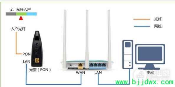

一、水星路由器没网了怎么办
一、拨打运营商的客服电话,看下外网有没有问题。
二、重新拔插一次网线
猫接出来的网线接在无线路由器的WAN口,电脑接在无线路由器的任一LAN口。
三、把猫和无线路由器都关了再打开,过一会看看。
四、还是不行的话,就重新设置无线路由器。
需要拨号的宽带猫接无线路由器吗,你这样做:
无线路由器插上电,先不要接猫,把无线路由器复位(恢复出厂),电脑连接无线路由器任一LAN口 , 浏览器地址栏输入路由器网关地址(路由器背后标签上有的),进入设置页面,按照PPPOE(ADSL虚拟拨号)方式设置即可。
然后再设置一下SSID、加密方式和 密码 。 保存、重启。
设置好以后,把猫LAN口接出来的网线接在无线路由器的WAN口上。
二、水星路由器无法上网的解决方法是什么
水星路由器无法上网的解决方法:
1、先把你的水星路由器中的网线全部拔掉,把水星路由器放在一边,测试宽带是否正常的时候,用不到它了。
2、把猫/光猫中接出来的网线,直接插在电脑的网口上面。
3、然后电脑中用“宽带连接”程序进行连接上网,注意观察此时电脑能否正常上网
4、如果此时电脑上网正常,说明你家的宽带没有问题的。请继续后面的步骤,如有就是宽带的问题了。
5、水星路由器中的WAN接口,需要用网线连接到猫的网口。如果你家的宽带没有用到猫,那么需要把入户的宽带网线,插在水星路由器的WAN接口。
6、用来设置水星路由器的电脑,以及需要连接这台水星路由器上网的其它电脑,都需要用网线连接到水星路由器的LAN接口(1\2\3\4)。
三、水星路由器wifi信号不能上网怎么办
检查一下连接的网线,宽带本身有没有问题。
不行就重新设置你的无线路由器试试,给你参考一下。
1、宽带网线或猫出来的网线连接路由器的WAN口,LAN口连接电脑。
2、启动设备后,打开浏览器,在地址栏中输入192.168.1.1进入无线路由器设置界面。(如进不了请翻看路由器底部铭牌或者是路由器使用说明书,不同型号路由器设置的默认都不一样。)
