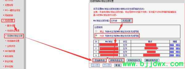

二、怎样删除无线路由器内不是我家的MAC
无法删除,在无线路由器里显示的mac地址只是表示这个mac地址的电子设备正在连接本网络或是已经连接过本网络,如所识别的mac地址非自己所使用的所有电子设备的mac地址,可能为无线网络被蹭网了,可通过以下几个方式进行防止:
修改无线网络加密密码,进入无线路由器管理者后台,点击左侧的无线设置,无线安全设置,修改无线路由器加密密码,密码的设置尽量配置大小写字符、数字、特殊符号一起,不要使用简单的数字密码等易于破解,另设置完成后,自己要记住;
取消ssid广播,取消无线网络广播,无线网无法被搜到,只能通过手动的方式添加,进入无线路由器后台,点击左侧的无线设置,基本设置,去掉勾选开启SSID广播,保存即可;
将自己所用的电子设备的mac地址添加到mac过滤白名单里,mac白名单以外的任何电子设备均无法联网,即使知道无线网密码。进入无线路由器后台,点击左侧的无线设置,无线mac地址过滤 — 添加新条目 — 勾选允许本列表中生效的mac地址访问本网络 — 启用即可。
