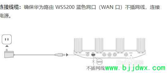

中间加路由器,如华为的ws5200 ,直接中继服务.
华为路由WS5200通过Wi-Fi中继搭配使用

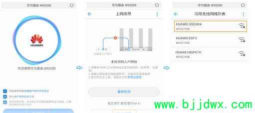

连接Wi-Fi:将手机电脑连接到路由器默认的 Wi-Fi(以“HUAWEI”开头,无密码)。
请点击输入图片描述
3

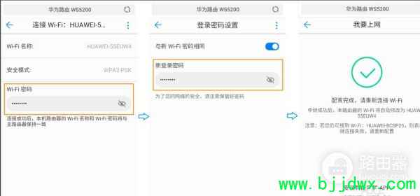

设置路由器:电脑或手机浏览器访问任意网址或在地址栏中输入192.168.3.1,即可自动跳转到上网向导。点击马上体验,选择 Wi-Fi 中继,选择连接旧路由器的 Wi-Fi,然后跟随向导完成设置
