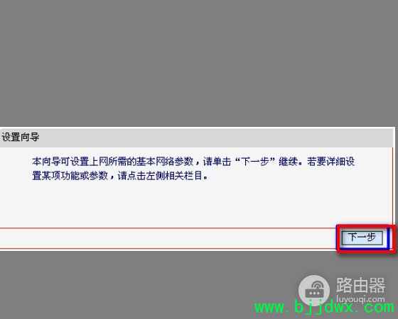

2、首次登录时,会自动弹出“设置向导”,点击“下一步”。

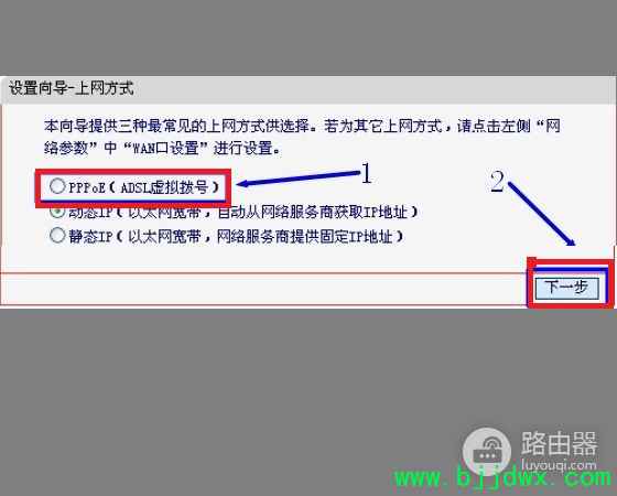

3、根据入网方式选择上网方式,点击”下一步“。

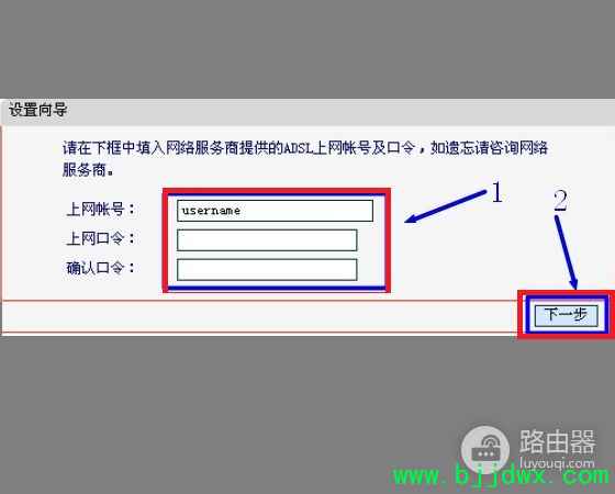

4、填写上网帐号与密码,点击“下一步”。

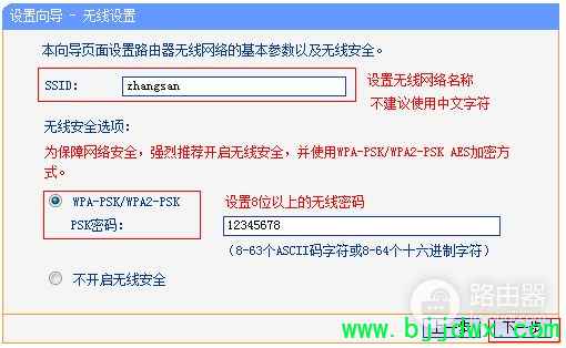

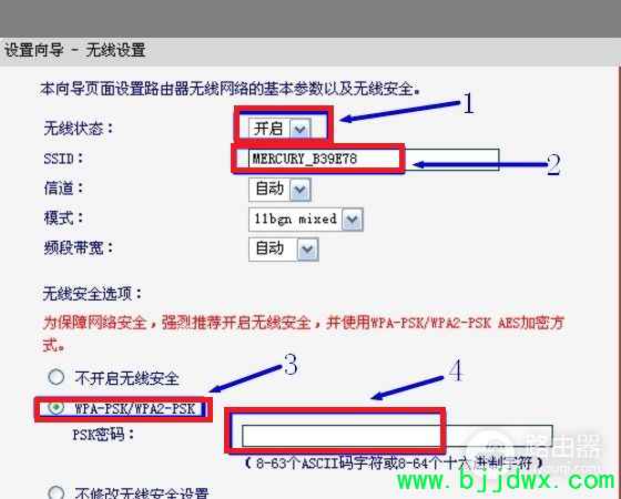

5、“无线状态”选择“开启”;“SSID”就是wifi的名称,可以自己起名;“无线安全选项”选择“WPA-PSK/WPA2-PSK”;“PSK密码”就是WiFi密码,也要自己设定;点击“下一步”。

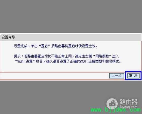

6、点击“重启”。待MW310R无线宽带把路由器关机从新再开完成后,刚才配置的上网参数和无线网络就会生效,用户可以通过有线或者无线的方式连接MW310R路由器上网了。

6.设置(WIFI)密码,尽量字母数字组合比较复杂一点不容易被蹭网。
