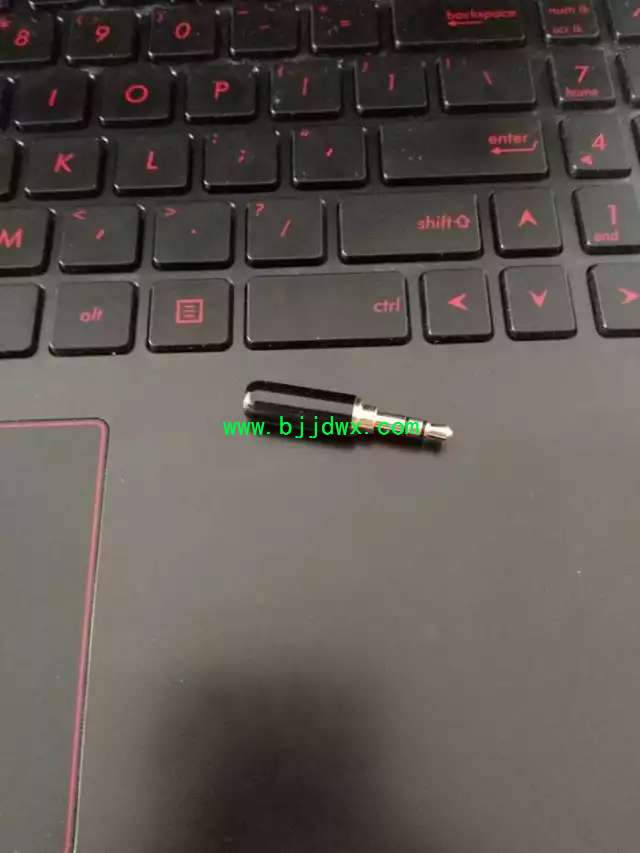

2:3.5耳机音频端子(可以拆一个不要的旧耳机,这个应该大家都一大把吧)

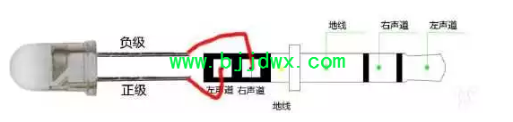

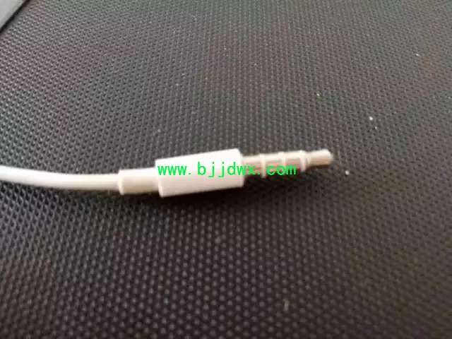

把3.5mm耳机接口的外皮剥掉,清理焊点

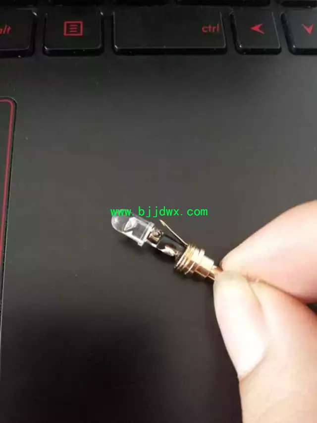

用电烙铁将红外线二级管接到刚才剥了皮的耳机头的左右声道,地线不接,个人测试只要你把二极管两根线接在左右声道上就OK,不分左右声道,也别接在地线上就可以!肯定有人要问哪是左右声道

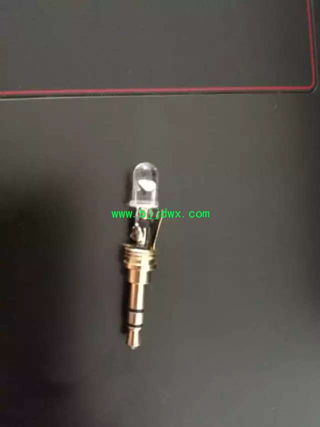

这是已经焊好了的
当当当当~
DIY成功!
