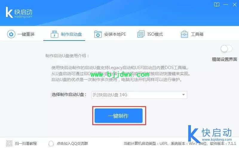

第二步:安装快启动u盘启动盘制作工具制作启动盘(注意:是把软件安装在你的电脑中任意一个盘中,不是安装在U盘中)

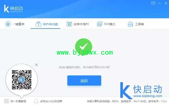

安装完成后,双击打开快启动软件,画面如下图,插入移动存储设备,点击“一键制作”按钮后便开始为你制作启动盘。(ps:快启动v7.1.1之后的版本制作启动盘时不会格式化u盘中的数据,可不必备份,假如是以往的版本,制作前切记备份u盘中的重要数据。)
等待片刻u盘启动盘即可制作成功,由于U盘系统文件隐藏,打开u盘后会发现里面没有什么文件。请不要担心此时没有制作成功。

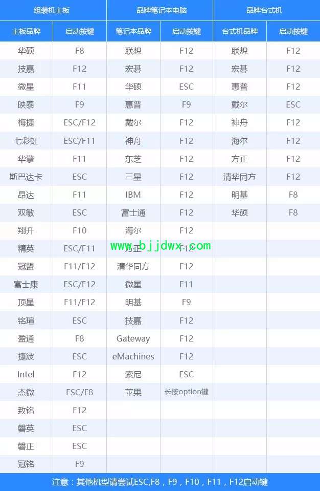

第一种:开机直接启动热键进入U盘系统,速查表:
第二种:开机设置BIOS后,进入U盘系统,速查表:bios设置u盘启动大全http://www.kqidong.com/bios

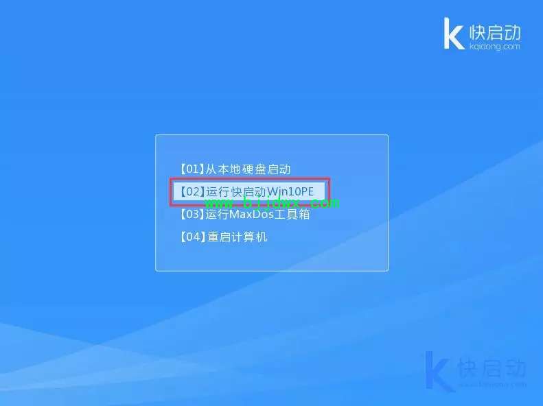

第五步:进入U盘系统启动菜单界面
在启动菜单中选择win10pe,然后按回车键进入。(后续版本会跳过这个选择步骤,直接进入win10pe)

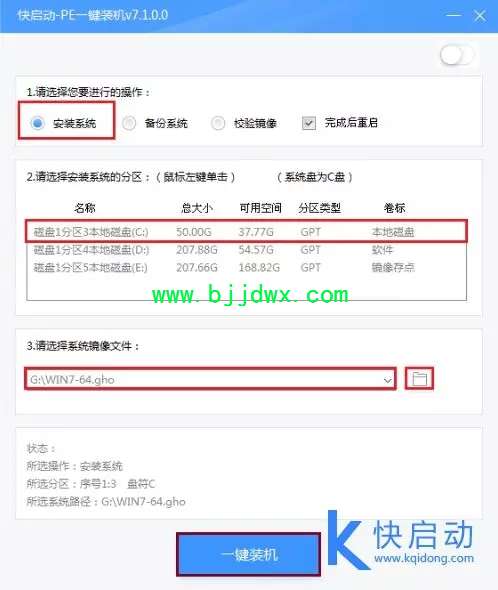

假如你是新电脑或新硬盘,需要分区后才能装系统,(查看分区的办法:http://www.kqidong.com/upqdzzjc/upcpfq_mbr_u.html)假如不是可以直接打开快启动pe一键装机。如下图:
选择你要重装的系统文件,以及要安装的系统盘符,例如C盘,选择完后点击一键装机,如下图:

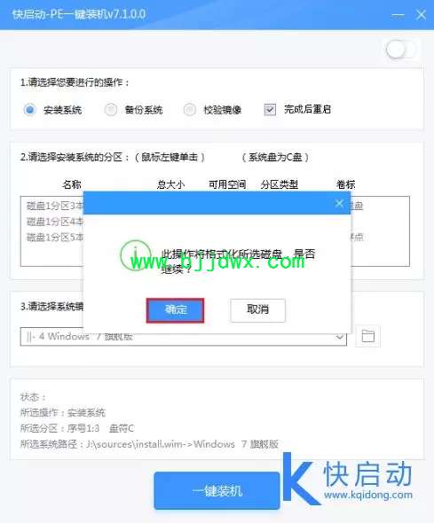

此时在弹出的提示窗口直接点击“确定”按钮,如下图所示:
等释放文件完成后重启计算机,将进入系统自动重装过程,只需等待即可。
