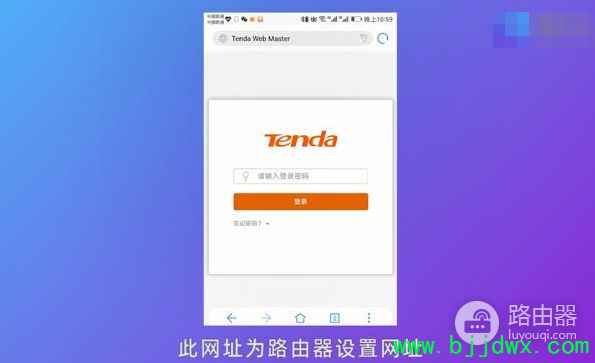

1、首先【路由器】和宽带猫电脑连接,如图:
2、然后打开浏览器输入【路由器】的管理地址和登录密码。

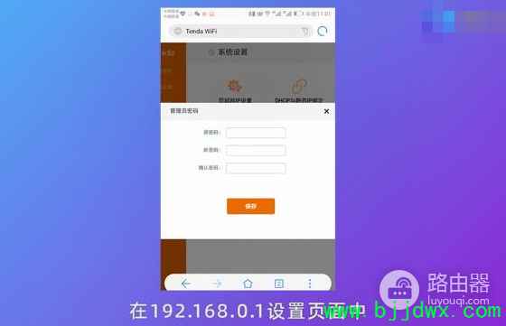

一、修改【路由器】登录口令
1、修改登录口令需要进入到【路由器】后台才可以的,但是如果遗忘自己之前的登录密码可以将【路由器】复位处理然后使用原始的登录密码一般是admin,【路由器】复位方法是,【路由器】都有一个复位按键,一般是在电源孔的旁边有的是凸起的有的是凹进去的,如图,找到后如果是凸起的可以直接按,如果是凹进去的可以使用牙签等物体进行按压,一般长按复位键十秒左右,【路由器】就会被复位处理了。

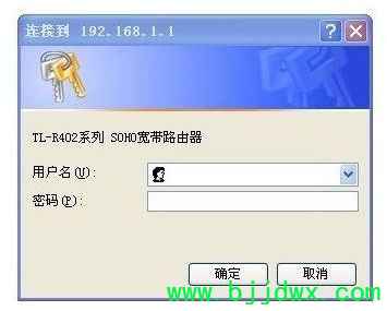

2、【路由器】和电脑连接,打开浏览器,在地址栏输入192.168.1.1(一般【路由器】地址是这个或者查看【路由器】背面的登录信息)进路由-输入用户名,密码 ,(默认一般是admin)。
3、更改登录口令的选项一般在系统工具里面
4、在新的页面中,填入要更改的用户名和用户密码。前提是你知道正确的原始用户名和原始用户密码。修改完毕后,保存即可。

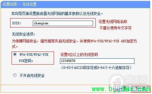

二、修改无线连接密码
1、【路由器】和电脑连接,打开浏览器,在地址栏输入192.168.1.1(一般【路由器】地址是这个或者查看【路由器】背面的登录信息)进路由-输入用户名,密码 ,(默认一般是admin)。

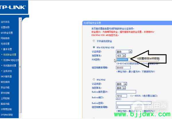

2、进入后台后选择无线设置,然后选择无线安全设置,就可以更改无线密码了,如图

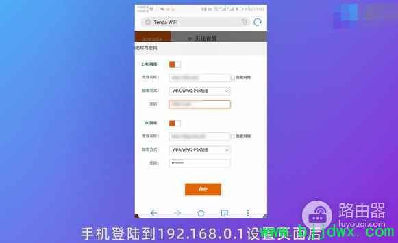

【路由器】密码忘记,只需要重新修改【路由器】wifi密码即可。通过浏览器登录网址:192.168.0.1,在界面后找到“无线设置”并打开,就能重新修改WiFi密码。
具体方法:
1、 连接需要修改密码的WiFi后,打开浏览器,在页面的搜索栏上输入192.168.0.1。
2、 使用【路由器】的用户名和密码登录该网址,在【路由器】底部找到账户和密码。
3、登录到192.168.0.1界面后,找到“无线设置”并打开,就能修改WiFi密码了。
