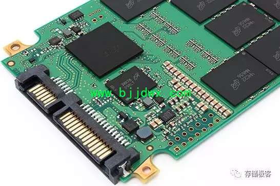

熟悉电源、主板和显卡用料的玩家应该都清楚,电感线圈是最容易引发啸叫的元件。安装固态硬盘之后电脑发出异响,最先考虑到的就是电感线圈产生的电流声。
不过相比电感,声响更有可能是由绿豆粒大小的MLCC电容所产生的。MLCC(Multi-layer Ceramic Capacitors)是片式多层陶瓷电容器,它的材料具备压电效应,当在电介质的极化方向上施加电场,这些电介质也会发生变形,电场去掉后,电介质的变形随之消失,在变形的过程中就可能产生嗡嗡的电流声。在电流声比较尖锐的时候,听起来就像是吱吱声。这在设计良好的固态硬盘当中是可以避免的,比如存储极客用过的东芝固态硬盘就都没有这种响声。

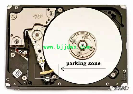

除了固态硬盘之外,还应该考虑机械硬盘发出异响的可能。毕竟作为机械产品,它原本就比由电子芯片构成的固态硬盘更容易发出各种噪音。

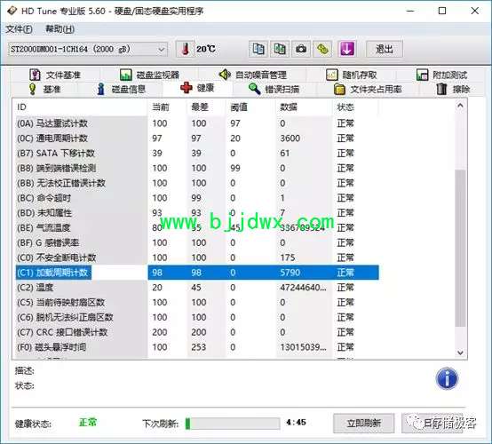

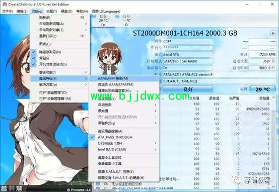

不定时发出的吱吱声有可能是机械硬盘磁头收回/伸出时发出的。升级固态硬盘之后,机械硬盘从系统盘变成了仓库盘的角色,有更多时间处于闲置状态,连续空闲时间超出硬盘厂商设定值后就会触发磁头收回。而一旦有新的读写请求,机械硬盘又需要重新加载磁头,再次发出声响。
机械硬盘不工作时将磁头收回到停泊区有几个好处:省电、安全。但是同所有机械活动部件一样,磁头加载、卸载有寿命限制,大约为30万次。大家通过上图可以看到,这块希捷机械硬盘的C1已有不到6000次,对应的“当前值“为98,即还剩余30万次理论寿命的98%。

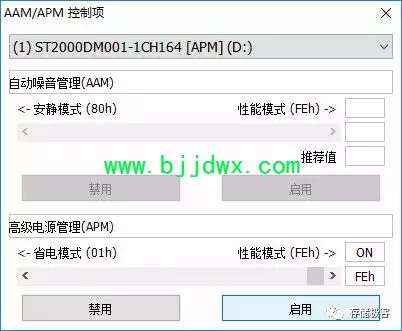

这种自作聪明的做法相信让很多人不爽,但是机械硬盘厂商就是我行我素不更改设计。要禁用磁头闲置自动卸载功能,可以通过CrystalDiskInfo来实现。在功能菜单中勾选“常驻”和“开机时自动启动”两个选项,然后在高级特征中选择:AAM/APM控制。
禁用APM高级电源管理,或者将滑块拉倒性能模式最大化,都可以阻止硬盘在闲置时自动收回发出声响,同时也延长了磁头寿命。

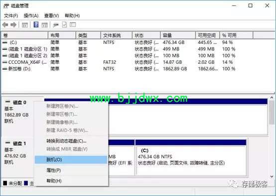

首先在我的电脑-管理中找到磁盘管理,然后在机械硬盘上右击,选择“脱机”,这一步是为了让系统不再打扰到机械硬盘的好梦。这里顺便再记下它的磁盘号,如下图所示的磁盘0对应的就是接下来的sda:

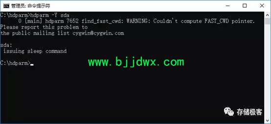

使用hdparm工具软件,输入hdparm–Y sda后回车,直接让机械硬盘主轴电机停转,进入深度睡眠状态。而要唤醒它的话只需重新在磁盘管理中操作“联机”,多等上一会儿它就醒了。
