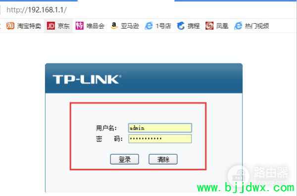

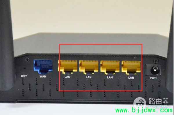

1、将第一个【路由器】的LAN口连接电脑,在电脑的浏览器中输入其背面标记的IP地址按回车键。
2、在登录界面中输入其背面标记的用户名和密码点击登录。

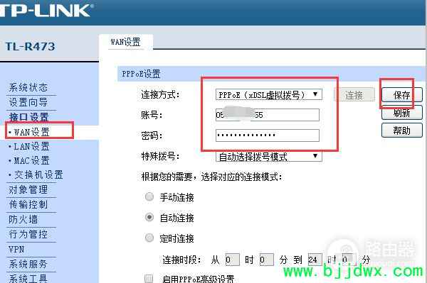

3、进入该【路由器】的后台以后点击导航栏的接口设置,点击WAN口设置,在其主界面中选择连接方式为PPPOE,然后输入网络服务商提供的上网账号和密码点击保存。

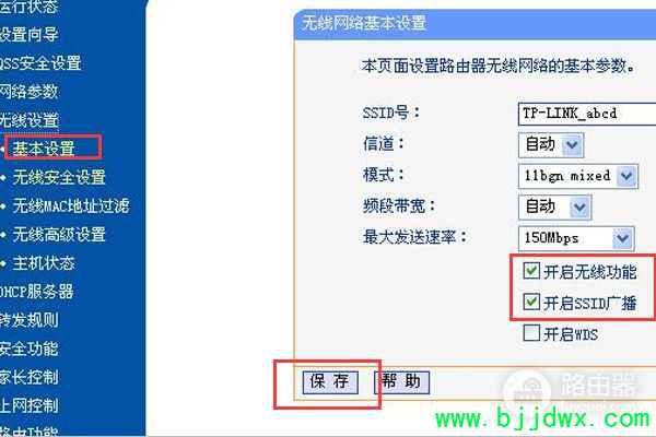

4、再点击导航栏的无线设置下面的基本设置按钮进入,在主界面中勾选开启无线功能和SSID广播。

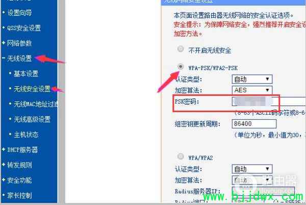

5、再点击无线安全设置,在出现的界面勾选卡其WPA,然后输入需要的PSK密码并保存。

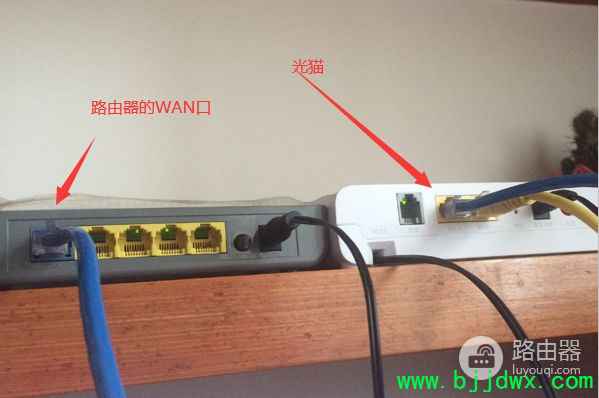

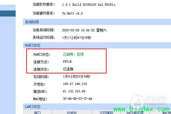

6、此时将网线连接网络服务商的设备,另外一头连接到该【路由器】的WAN口。
6、可以看到当前的【路由器】已经连接成功并可以上网了。

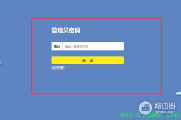

7、将电脑与第一个【路由器】断开连接,使用网线连接插入第二个【路由器】的LAN口连接电脑以后,在浏览器中输入其背面标记的IP地址,并输入用户名或密码点击登录。

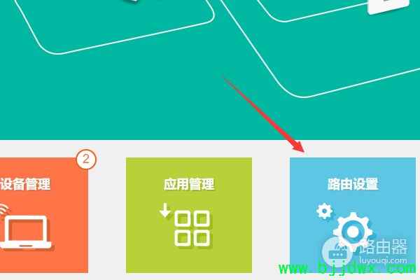

8、进入到第二个【路由器】后台以后,点击下面的【路由器】设置进入。

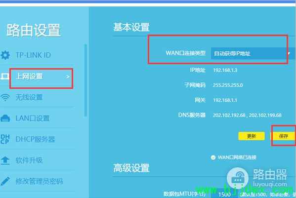

9、在出现的界面中点击上网设置,然后选择WAN口连接类型的自动获得IP地址并点击保存。

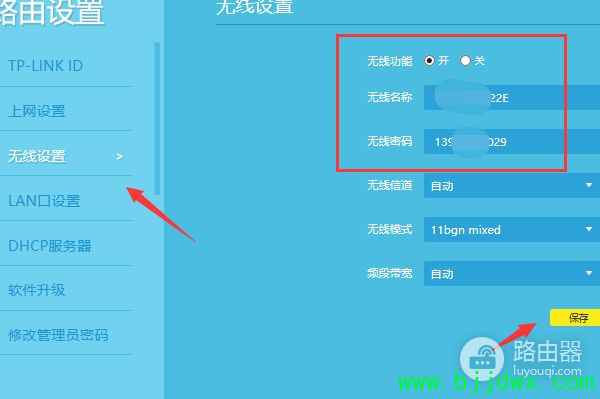

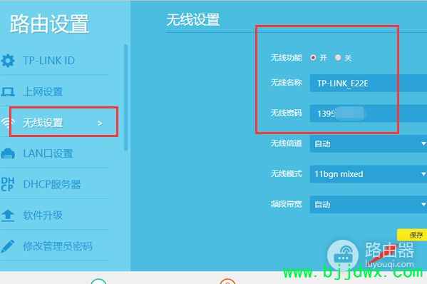

10、再点击左侧的无线设置进入,开启无线功能并输入无线信号名称和密码点击保存。

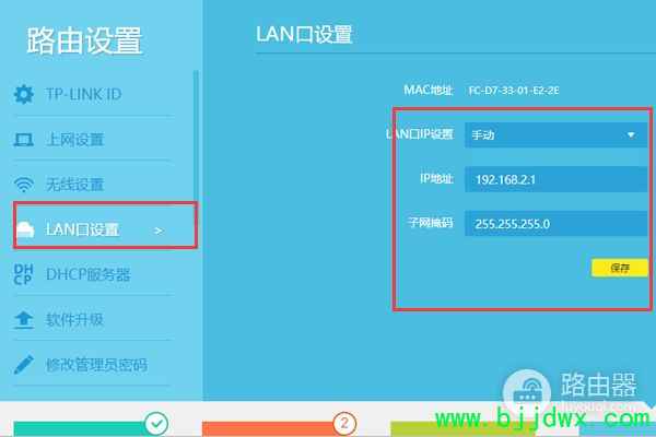

11、再点击下方的LAN口设置按钮,在出现的界面中输入与第一个【路由器】IP地址不同的号段,如192.168.2.1点击保存。

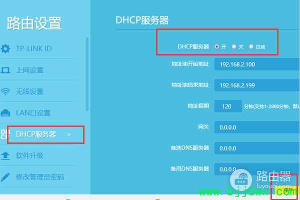

12、再点击下面的DHCP服务器,在出现的页面中勾选开启DHPC服务器,点击保存。

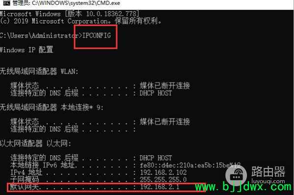

1、先将自己的电脑与原来的网线连接,在电脑上同时按下WIN和R键,在弹出的运行对话框中输入CMD点击确定。
2、在弹出的命令界面中输入IPCONFIG按回车,记住当前界面中显示的网关地址。

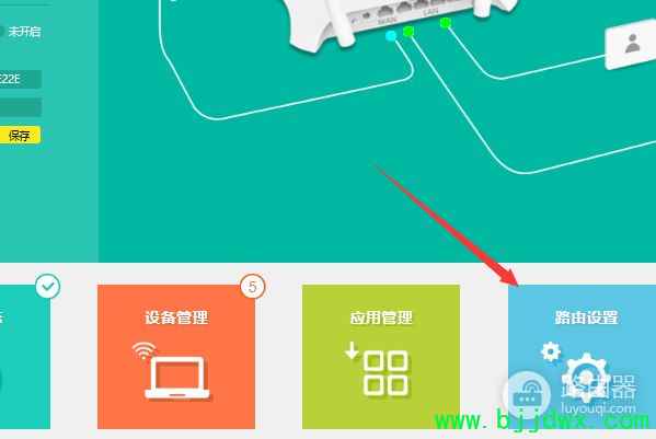

5、进入【路由器】后台以后点击路由设置进入。
6、在出现的设置界面点击上网设置,选择自动获取IP地址并点击保存按钮。
7、再点击无线设置,勾选开启无线功能和广播,输入无线信号名称和密码点击保存。

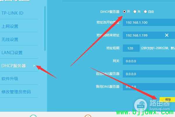

8、再点击DHCP服务器,勾选开启DHCP功能点击保存。

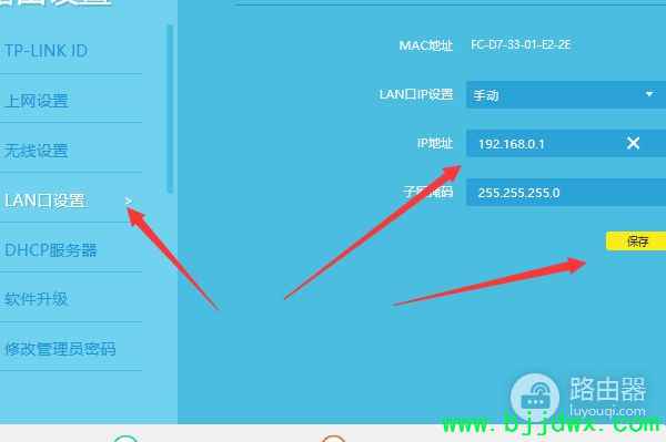

9、最后点击LAN口设置,将该【路由器】的IP地址修改为不同于之前记下的网关,如192.168.0.1点击保存。

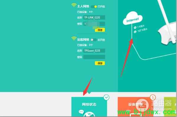

11、点击【路由器】后台的网络状态就可以看到该无线【路由器】已经连接上了网络可以使用了。
