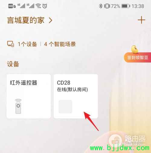

进入后,选择绑定的华为【路由器】进入,如果没有绑定,可以添加绑定后点击进入。

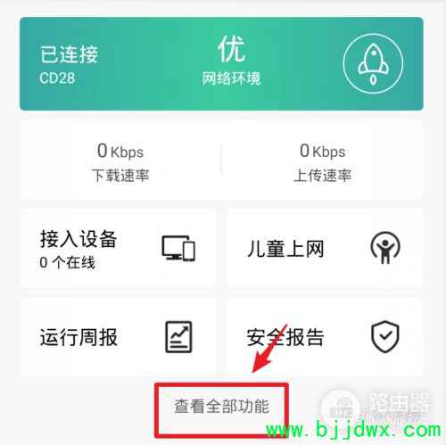

进入【路由器】的管理界面后,我们选择查看全部功能的选项进入。

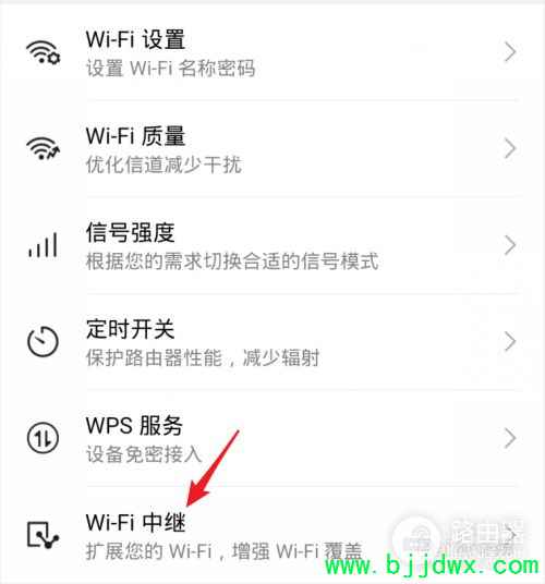

点击进入后,在功能设置内,点击底部的wifi中继的选项。在使用WiFi中继功能时,【路由器】不能接入互联网。

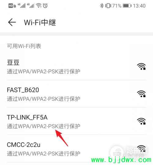

点击该选项后,在WiFi列表中,选择需要中继的WiFi信号。
请点击输入图片描述

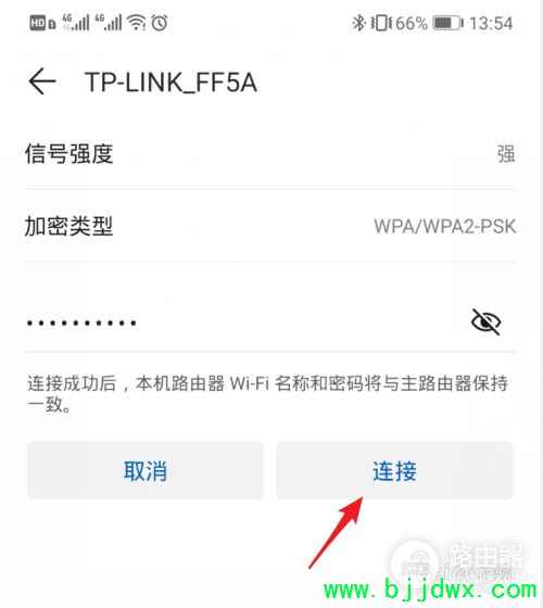

点击后输入,需要中继的WiFi密码,点击下方的连接。

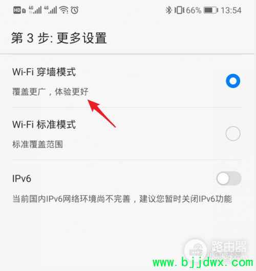

点击后,在更多设置中,选择需要中继的WiFi模式,这里建议选择WiFi穿墙模式。然后点击下一步。

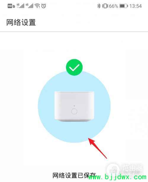

点击后,页面会提示网络配置成功。【路由器】的指示灯会亮绿色,这时表明中继成功。
