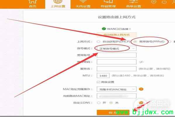

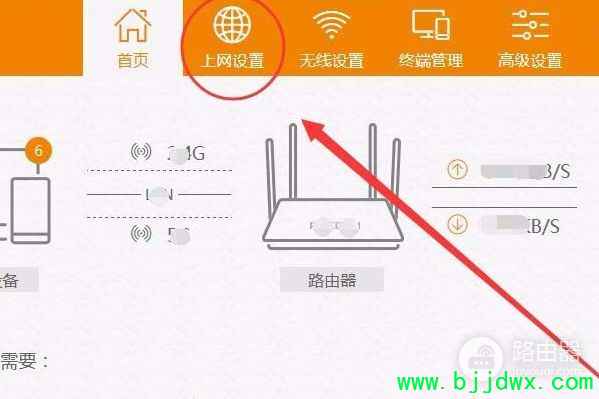

2、进入到该【路由器】的后台以后点击上网设置按钮。
3、在出现的上网设置界面中选择宽带拨号(PPPoE)选项,然后输入上网的账号和密码点击保存按钮。

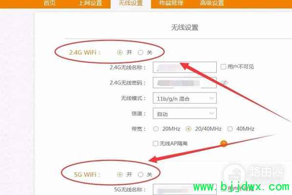

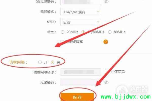

4、再点击页面上方的无线设置按钮进入,将2.4GHZ和5G的开关开启并输入相关的无线型号名称。
5、同时可以将下面的方可网咯勾选开启并输入密码以后点击保存按钮。这样就完成了该【路由器】上网即无线上网的基本设置了。

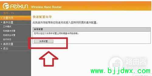

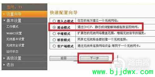

1.首先在浏览器地址栏中输入网址192.168.1.1,进入到斐讯【路由器】设置的首页。点击设置向导。
2.在设置向导中的快速配置向导选择【路由器】模式,然后点击下一步。

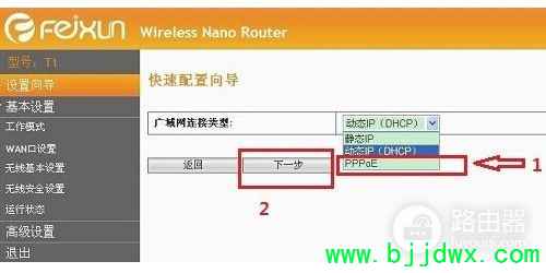

3.选择广域网的链接类型,一般我们的都是使用静态的IP,因此我们点击PPPoE方式的类型就可以了。

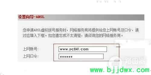

4.将账户和口令填上去,即拉网线的时候通信商家提供的宽带账号和密码。

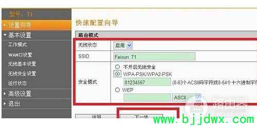

5.按照下图填写好【路由器】模式,点击下一步。

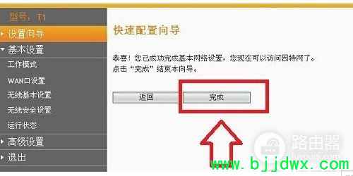

6.最后在弹出的页面中选择完成就可以了。这样就设置完成了。
