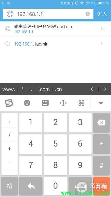

1、无线【路由器】插上电,先不要接猫,手机连接无线【路由器】 的无线网络;
2、 浏览器地址栏输入【路由器】网关地址(【路由器】背后标签上有的),输入登录用户名和密码进入设置页面;

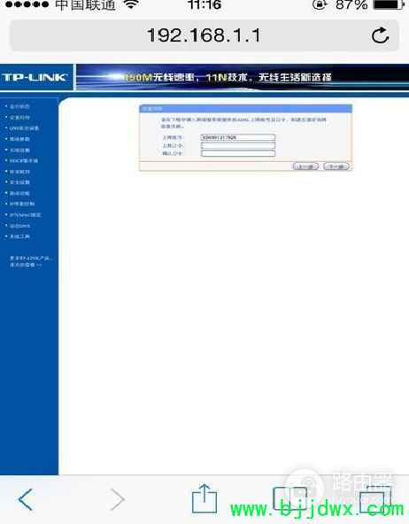

3、按照PPPOE(ADSL虚拟拨号)方式设置,输入上网账号和密码;

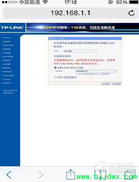

4、设置一下SSID、加密方式和 密码;
5、保存、重启;

说明:【路由器】的登录地址和登录密码一般是192.168.1.1,admin,不过不是所有【路由器】都是这个登录地址和密码,有些【路由器】登录密码是没有默认密码的,首次使用需要自行设置,具体的【路由器】登录地址和密码可以翻看【路由器】背面的小标签,或者直接查阅【路由器】的说明书。
手机设置【路由器】的方法如下:
1、首先将【路由器】和宽带猫使用网线连接起来,连接方法是通过网线将宽带猫的lan口和【路由器】的wan口连接。

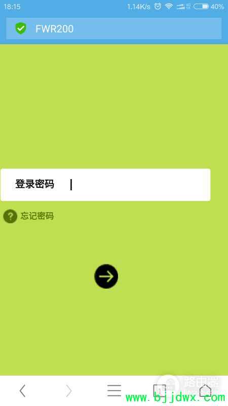

2、硬件连接完毕后,使用手机连接上这款【路由器】的无线信号,然后打开手机浏览器,输入【路由器】的登录地址和登录密码,登录后台后选择快速设置。

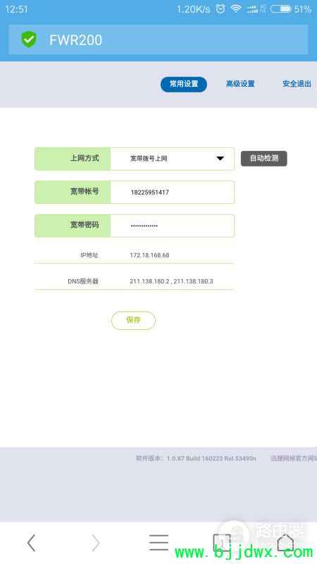

3、然后根据要求填写宽带帐号和密码。
4、然后在设置一下无线名称和密码保存然后【路由器】即可正常使用。

3.接着打开手机上的浏览器,输入无线【路由器】的网址:192.168.1.1进入;
4.下一步在提示框中输入【路由器】的用户名和密码(都是admin);

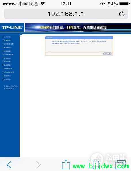

5.下一步进入设置页面中先找到【路由器】并设置向导;
6.接着打开设置向导,按照所给提示点击“下一步”;

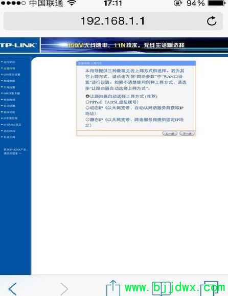

7.接下来需要选择上网方式,一般是选择PPPOE方式。选择好后点击“下一步”;

9.接着是无线网络设置,按照个人需要填写wifi的名称和Wifi的密码;
10.最后手机设置无线密码就完成了,点击设置重新输入密码即可完成。
