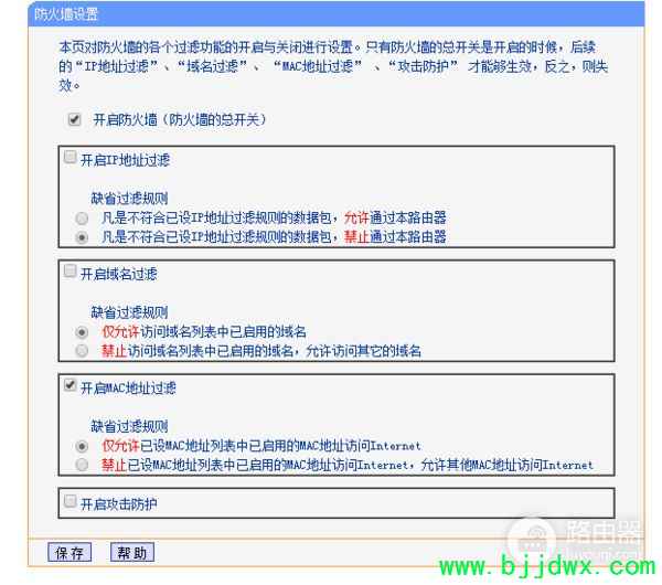

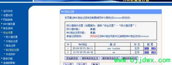

3、点击安全设置,点击勾选开启防火墙,点击勾选开启MAC地址过滤,点击禁仅允许访问mac地址列表中的mac地址访问internet,点击保存;
4、左侧导航栏点击mac地址过滤,点击添加新条目,将该mac地址添加到允许列表即可。

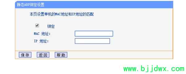

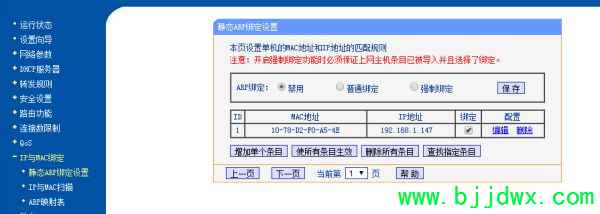

5、左侧导航栏点击ip与mac地址绑定,点击静态arp绑定设置,右侧点击强制绑定,点击保存;
6、点击添加单个条目,勾选绑定,输入要绑定主机mac地址及其对应的ip地址,点击保存即可。

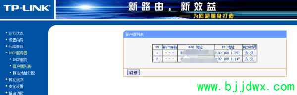

首先从当前【路由器】dhcp列表中分析出该用户所连接的【路由器】wan口的mac地址,利用排除法,就是先统计出允许范围的客户机的mac地址,然后剩下的就是疑似对象【路由器】了。接下来利用防火墙的mac地址过滤功能即可禁止其上网,以tplink r4149为例,步骤如下:

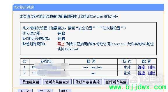

3、点击安全设置,点击勾选开启防火墙,点击勾选开启MAC地址过滤,点击禁止已设MAC地址列表中已启用的MAC地址访问Internet,允许其他MAC地址访问Internet,点击保存;
4、点击mac地址过滤,点击添加新条目,将该mac地址建立禁止列表即可。
