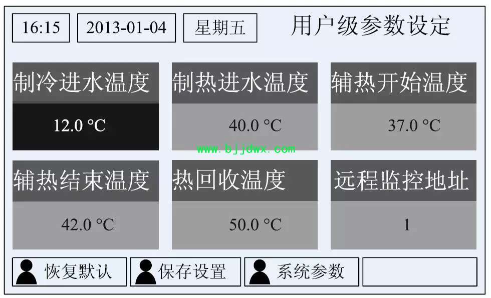

(2) 参数设置
在屏幕显示主控制菜单时,选择功能键2。屏幕显示如下图所示:
:当机组没有的参数,则显示为无。远程监控地址设定好并保存后,显示板需要重新上电,显示板的远程监控地址才有效。
a. 用户级参数设定

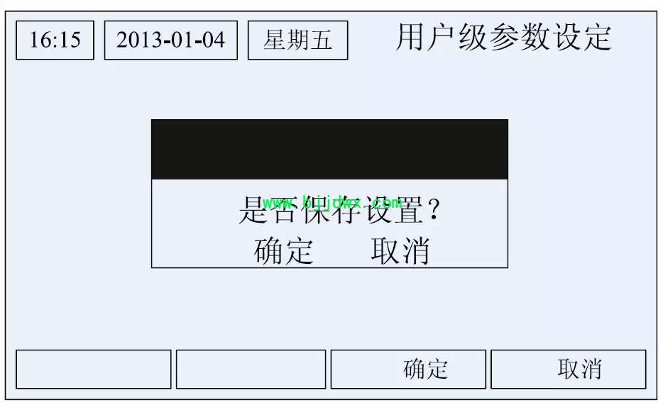

进入用户级参数设定菜单后;通过左键、右键选择要修改的参数,通过上调键、下调键改变参数值,同样的方法修改其它参数,修改完毕后通过功能键2 选择参数设定菜单中保存设置,显示板弹出是否保存设置的对话框,若要保存则按功能键3 或者确定键保存并返回主页菜单。注意只有通过上面的退出方法才能保存修改值,其它退出方式均不保存修改值。
假如在用户参数设定的界面按功能键1,则显示板弹出提示框,是否恢复默认值。按确定键恢复默认值,之后则按照保存参数操作,才能保存修改值。
b. 系统级参数设定
用户不可使用这些功能,如要使用必须在调试人员指导下进行,以免发生事故。此功能操作必须凭密码进入,操作要点:在用户级参数设定界面按下功能键3 进入系统级参数设定,屏幕提示输入密码,当通过上调键、下调键输入正确密码并确定后,才能进入参数设定菜单;通左键、右键选择要修改的参数,通过上调键、下调键调整数值大小,同样的方法修改其它参数,修改完毕后通过选择保存参数选项,屏幕再次提示是否保存修改值,若要保存则按功能键3 或者确定键保存并返回。注意只有通过上面的退出方法才能保存修改值,其它退出方式均不保存修改值。
