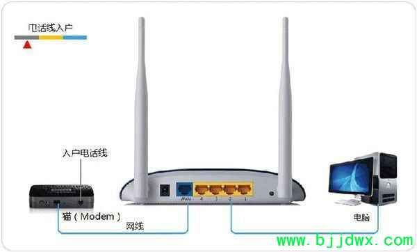

【家庭网络环境布线】:
1、有猫(modem):猫(modem)----【路由器】wan口;【路由器】lan口----电脑
2、没有猫(modem):网线----【路由器】wan口;【路由器】lan口----电脑。

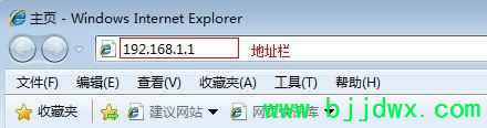

1、电脑ip、dns设置自动获取。
2、打开浏览器,在地址栏输入192.168.1.1(一般【路由器】地址是这个或者查看【路由器】背面的登录信息)进路由-输入用户名,密码 ,(默认一般是admin)。

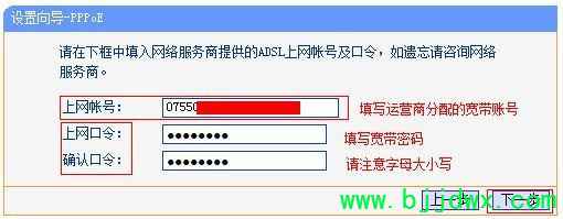

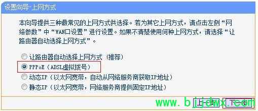

1、在【设置向导】里,选择【PPPoE拨号】(有些是ADSL拨号)这一项,按提示步骤输入上网的用户名和密码,保存。
2、在【网络参数】--【WAN设置】里,选【正常模式】,在【连接】的三个选项,选择【PPPoE拨号】这一项。下面就是选择【自动连接】,保存,退出。
接线可参考下图

1.首先连接线路,可以参考下图

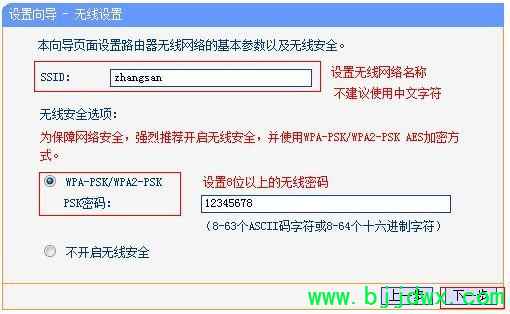

3.登录后台后选择快速设置,然后点击下一步
6.设置(wifi)密码,尽量字母数字组合比较复杂一点不容易被蹭网。
7.输入正确后会提示是否重启【路由器】,选择是确认重启【路由器】,重新启动【路由器】后即可正常上网。
