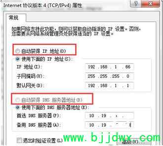

最有可能的原因就是DNS地址的问题,能上网的机器可能本身就保存有一个DNS地址,而自动获取地址的机器由于无法从【路由器】获得DNS服务器的IP地址,同时【路由器】也不能帮助转发DNS解析请求就成了这个问题了。其实将手动配置的IP地址更改设置为自动获取IP地址即可。
02

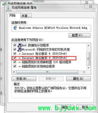

先打开控制面板,找到网络和共享中心。
03
找到连接的无线网卡,并右键无线网卡属性,找到IPv4协议,点击确定。
04
然后更改设置为自动获取IP地址和自动获取DNS服务器地址。

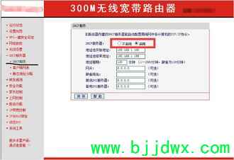

检查【路由器】设置,DHCP等服务如果没有开启可能会导致无线网络使用不正常。

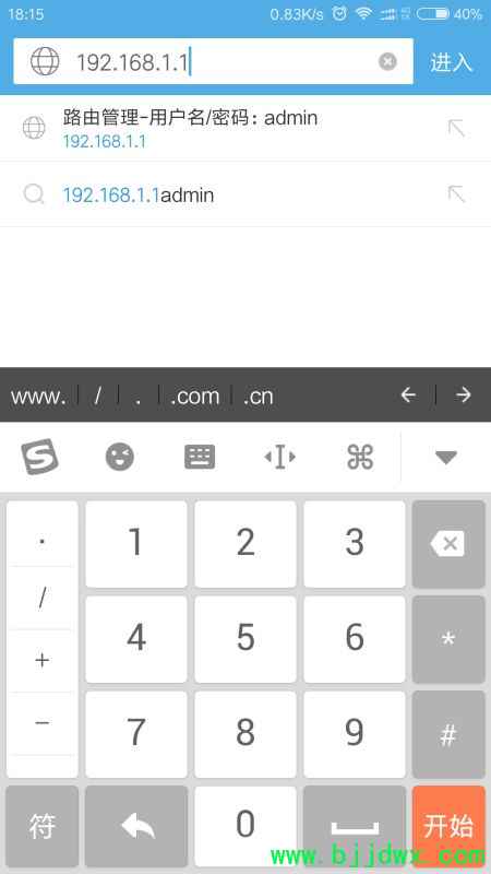

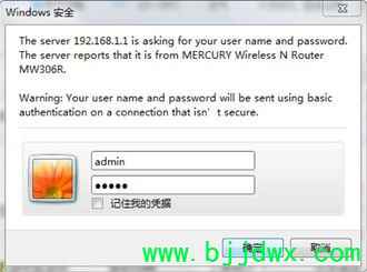

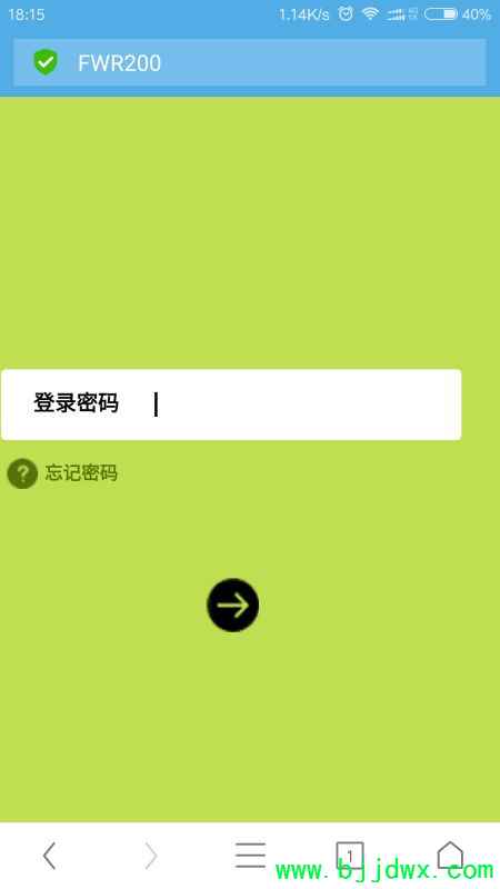

先打开连接了当前无线【路由器】的电脑的浏览器,在地址栏输入192.168.1.1(部分【路由器】为192.168.0.1,查看【路由器】的底部标签可获知),登录到当前【路由器】的web配置界面,用户名和密码默认的话都是admin。

点击DHCP服务器,要开启DHCP功能,这样才能保证设备接入LAN口或连接(WIFI)的时候【路由器】能为其分配IP地址。

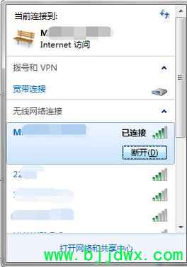

如果上述方法不起作用,就断开连接后重新输入密码连接一下吧。

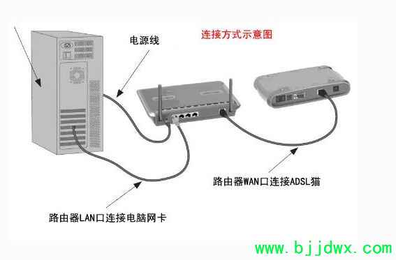

1、如果线路安装错误,重新安装即可,可以参考下图的方法进行连线。

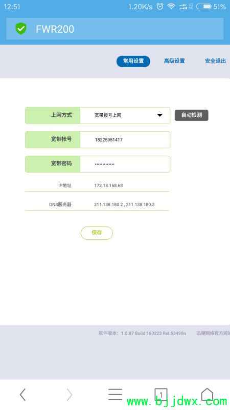

2、如果是【路由器】没有设置宽带帐号进行连接的话可以直接登录【路由器】后台进行设置的,可以直接使用手机设置的,手机连接上无线网络后打开浏览器输入【路由器】的登录地址和登录密码登录【路由器】后台。
3、然后进入宽带设置界面填写自己的宽带帐号和密码连接即可,如图:
