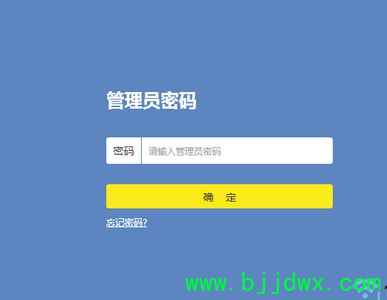

三、请确保你的电脑,已经用网线连接到【路由器】的LAN接口;如果已经正确连接后,那么在电脑浏览器中输入:192.168.1.1,打开登录界面——>输入【路由器】的:管理员密码(登录密码),登录到【路由器】的设置界面。
如果使用的是无线网络,请检查一下笔记本电脑是否连接上了【路由器】的无线网络,只要笔记本连接上了无线【路由器】网络,才可以打开192.168.1.1设置界面。

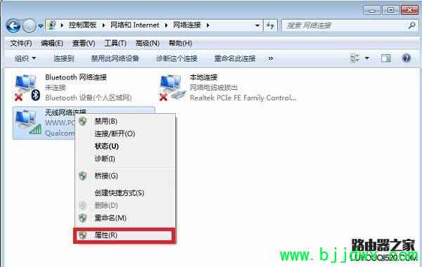

1、进入电脑【控制面板】-【网络连接】,然后在已经连接的网络上,点击鼠标右键,在弹出的菜单中,点击打开【属性】,如下图所示。

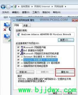

2、在打开的网络属性中,选中【Internet协议版本4(TCP/IPv4)】,然后再点击方面的【属性】,如下图所示。
3、如果此前设置过本地IP地址和DNS,这里把它们全部改成为【自动获取】,完成后点击底部的【确定】保存即可,如下图所示。
有时候由于本地IP地址设置的不够规范,会导致无法打开【路由器】设置登陆界面,将本地IP和DNS地址改成自动获取即可解决。

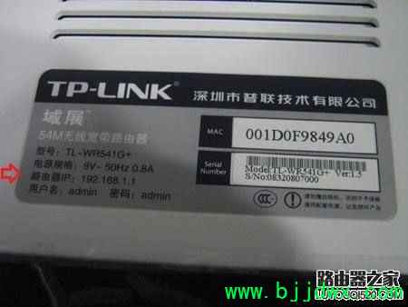

一般普通的无线【路由器】默认登陆地址都是192.168.1.1,但也有不少【路由器】登陆地址是192.168.0.1,另外很多智能【路由器】的登陆地址也大多不同,详情大家可以去看看【路由器】表面上的铭牌标注,上面会标有【路由器】IP,这个就是默认的登陆地址,如下图所示。

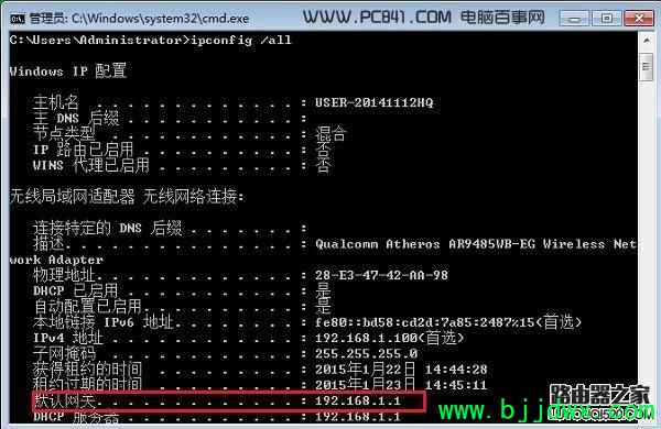

如果是以前修改了【路由器】设置界面地址,现在忘记了怎么办?其实也很简单,只要在还可以联网的状态,打开cmd命令框,然后键入ipconfig /all,然后就可以查看到目前的【路由器】IP地址,如下图所示。
如上图,由于小编使用的【路由器】没有更改过192.168.1.1这个地址,因此查看到的地址,依然是这个。
