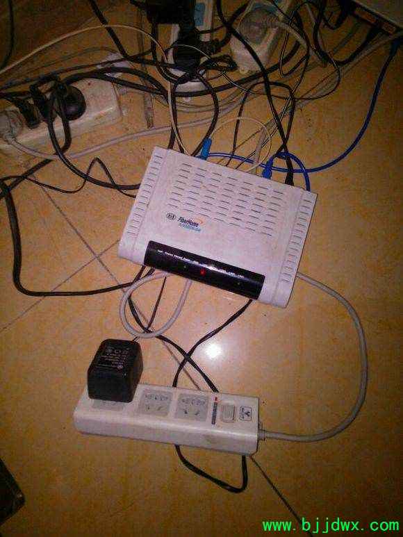

现在不少宽带在安装之后还需要配备一个光猫用来接收光纤信号,在光猫上会有几个指示灯,如果您遇到光信号灯一直闪红灯说明是光纤的光信号出现问题,下面就为大家介绍一下【路由器】光信号闪红灯是怎么回事。
【路由器】光信号闪红灯是怎么回事
【路由器】有光信号的指示灯说明这是一个光猫和【路由器】合体的PON设备,而造成光信号闪红灯可能是由于以下的原因:
1、机房光口发光较低或不发光,造成用户端光猫工作不正常,此时光信号灯收不到光缆上发来的光信号或收光信号功率过低,会造成光猫跟机房握手不正常,此时光信号灯会闪亮或者红灯告警;
2、光缆故障(包括分光器坏),也会造成光猫处收不到光或收光过低,此时光信号灯也会闪亮或者红灯警告;
3、光猫本身故障,收光器部分损坏也会造成这种现象
4、服务器出现故障比如服务器维护都会造成亮红灯。 以上四种状况不管哪种出现,用户基本都解决不了,只能打电话报障了。 最后打了10000号给电信客服,他们安排人员过来修了,给我排了一根线,做了光纤头,然后就可以上网了;
以上就是关于【路由器】光信号闪红灯的介绍,需要注意的是出现以上的问题均不能个人解决,只能让运营商的上门维修。希望通过以上的介绍能够解决您的问题。

【路由器】los闪红灯想表示的信号是光路接收不到光信号或者接受光信号不良,如果光路接收不到光信号,那么无线网络的使用就会受到干扰,所以【路由器】会闪红灯来提醒用户去调整。
如果在清理过光纤头与【路由器】的连接处以后,【路由器】los灯还是会闪烁,可以再去检查一下光纤线路,看看线路有没有出现折弯或者破损的情况,如果出现这样的情况,可以重新换一条光纤线路,那么红灯闪烁的问题应该就可以得到解决。

光信号闪红灯,是光纤有问题,应该无法正常上网,这种情况需要致电宽带运营商报修了。说明光路断,在光路断的情况下,光猫上的业务均不能使用,也就是说是不能上网的。说明光路不通,也就是光纤断了或某处接口未接好,在排除你未插好或光纤弯折角度过大的情况下就只能叫维护人员来维修或重新布线了。
