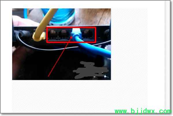

1、首先:注意连接口,不要将连接口连接错误了。一般连接口处都会标示的。如下图所示:注意:从电信猫接口出来的网线连接无线【路由器】的Wlan接口。
2、无线【路由器】其他的接口接出一根网线连接电脑,小编无线路由有四个接出接口,任选的其中一个连接的电脑。

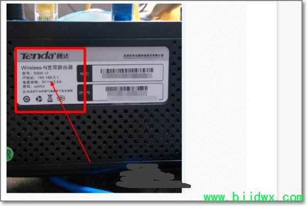

3、网线连接电脑完成后,查看【路由器】背面,可以找到路由的登录以及设置方法,小编的是:192.168.0.1,默认密码为:admin,如下图所示:

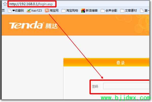

4、在电脑端网页上输入192.168.0.1,并输入密码,打开【路由器】的设置界面。如下图所示:

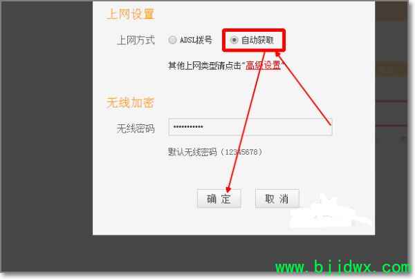

5、登陆完成后,这里直接选择自动获取,如下图所示:

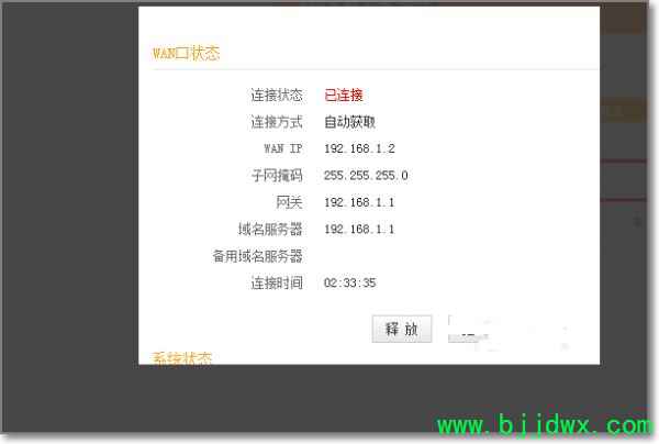

6、如果选择自动获取不成功的话,可以进入高级设置。查看wlan的设置状态,按照其进行设置,如下图所示:注意:本款电信光纤猫的默认网关为:192.168.1.1.

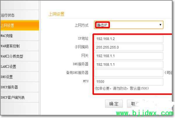

7、由于电信光纤猫不需要宽带的账号以及密码,所以还可以进行静态ip的一个设置。如下图所示:连接和设置完成后就可以上网了电脑。

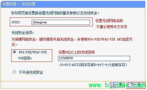

6.设置(wifi)密码,尽量字母数字组合比较复杂一点不容易被蹭网。
7.输入正确后会提示是否重启【路由器】,选择是确认重启【路由器】,重新启动【路由器】后即可正常上网。
