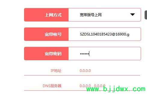

1.2【路由器】设置拨号连接(PPPOE),输入账号,密码;再设置无线名称,密码保存即可。

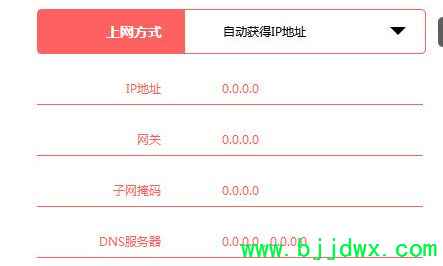

2.2一是【路由器】不连接光猫,直接进入管理界面,设置上网方式:自动获取IP的方式,再设置(WIFI)名称,密码,保存。

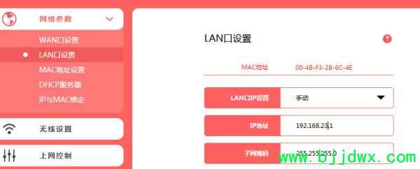

2.4如果IP相同,要重新连接(WIFI),再次进入管理界面,设置LAN口IP第三位不能与光猫相同(防止与光猫IP冲突,导致当时可上网,过一段时间就上不了)
2.4设置OK后,保存,再用网线连接光猫与【路由器】即可使用。

6、到DHCP服务器页面关闭DHCP服务,到网络参数设定LAN口地址,不要与其它【路由器】的地址一样。
