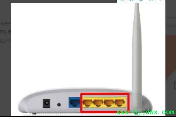

一、联通光猫能接两个【路由器】,接法“光猫——【路由器】——【路由器】”。二、【路由器】接【路由器】,第二个【路由器】设置,有两种方法(前提是第一个【路由器】已经设置好,再接【路由器】也是这样设置):第一种方法:动态IP方式(第一个路由为主路由,第二个路由为从路由)1、从【路由器】插上电,先不要接主路由LAN口,把从【路由器】复位(恢复出厂);2、电脑连接从【路由器】任一LAN   口, 进入设置页面;3、按照动态I P方式设置;4、然后再设置一下SSID、加密方式和密码;5、保存、重启;6、设置好以后,把主路由LAN   口接出来的网线接在从【路由器】的WAN口上。   第二种方法:无线AP方式1、先将电脑连接从【路由器】的LAN端口,把从路由的IP地址改了。例如多数的【路由器】地址都是192.168.1.1,我们只要将从【路由器】IP地址改为192.168.1.10即可;2、再在设置里将从【路由器】的DHCP功能关闭;3、最后将主【路由器】接出来的网线接在从【路由器】的LAN端口上(随便哪一个都行),注意不能是WAN端口。

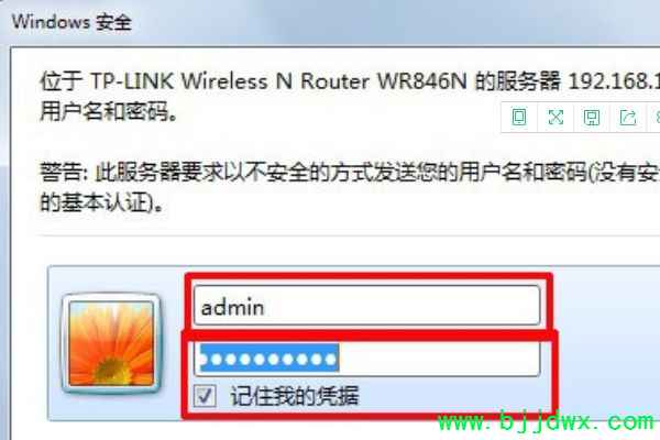

3、在浏览器里输入192.168.1.1,进入登陆界面,输入账号、密码登陆。

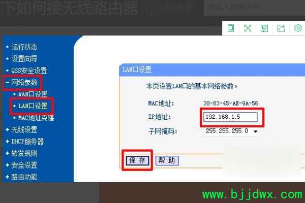

4、点击【网络参数】下面的【LAN口设置】,将右边的IP地址修改为192.168.1.5后,点击保存。

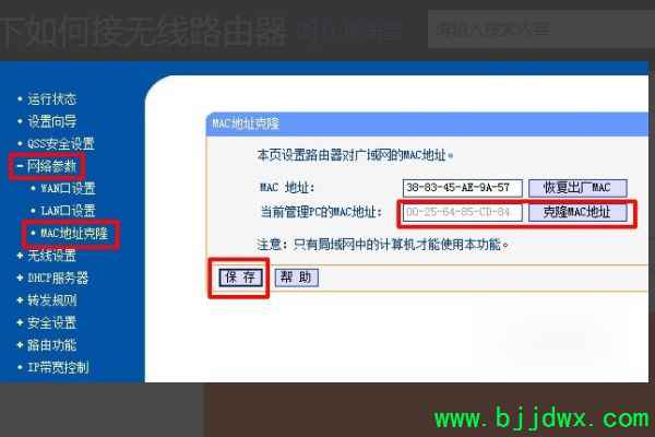

5、点击【网络参数】下面的【MAC地址克隆】,在右边的窗口中点击【克隆MAC地址】,把电脑的MAC地址克隆到【路由器】里,点击保存。

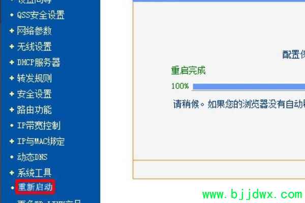

6、点击【系统工具】下的【重新启动】,使【路由器】更新配置。
