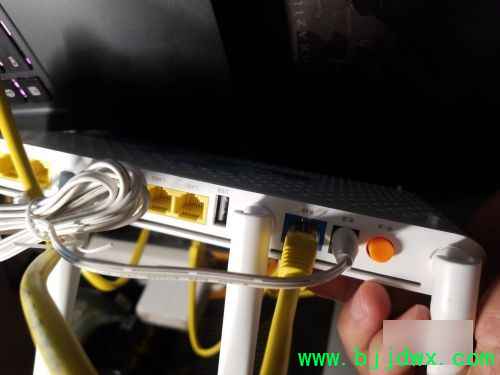

1、把外网网线(猫的WAN口)插到【路由器】的WAN口上。再随便用一台电脑,用一条网线把【路由器】的LAN口(随便哪一个)和电脑连起来。

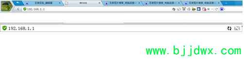

2、在电脑上打开浏览器,在地址栏输入192.168.1.1,回车,进入【路由器】的登录界面。输入用户名和密码(假如你的【路由器】是新的或者别人没修改过用户名和密码,那么就都是admin),就进入了【路由器】的设置界面。

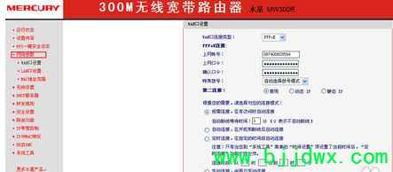

3、点击左边菜单里的“网络参数”,点击“WAN口设置”,在上网账号和上网口令里填上你家的宽带账号和密码,保存。

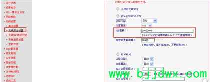

6、在下面的开启安全设置前面打勾。安全类型选那个最长的。其他都选自动选择就可以。
然后在下面的密码栏里输入你设计的密码。点击保存。【路由器】会重启。

然后点击网路参数进行设置用户帐号(记得保存哦):

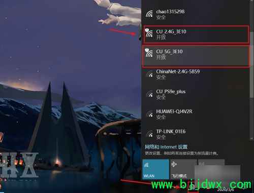

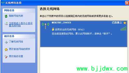

然后打开电脑的无线网络开关,搜索网络,然后点击输入密码进行连接就好:
在使用路由连接电脑的无线功能会造成无线网络的衰减,导致网速较慢也是正常的情况。

1、把【路由器】电源和网线都连接好。

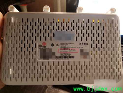

2、在【路由器】底部查看【路由器】的访问地址和登陆密码。

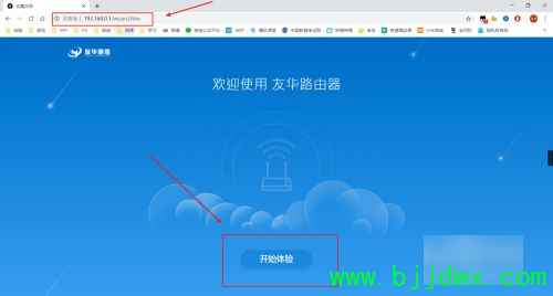

4、在电脑浏览器中访问【路由器】地址,以本次为例,我们访问192.168.0.1.

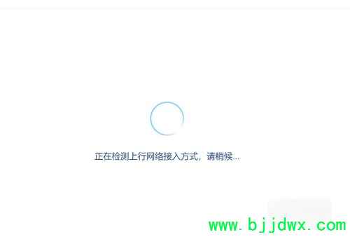

5、等待【路由器】检测上网方式。

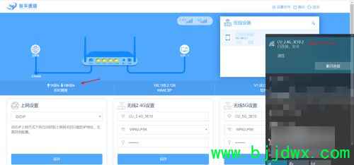

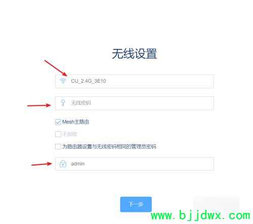

7、设置【路由器】无线账号和密码,点击下一步。

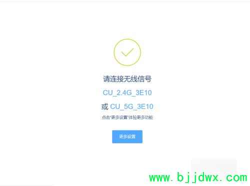

8、然后再次在电脑连接设置的WiFi,填写密码。
9、这样我们就可以正常上网了。
