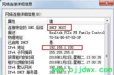

我们可以通过本地连接的查看详细信息,就可以看到获取到的地址是192.168.1.100,网关是192.168.1.1;

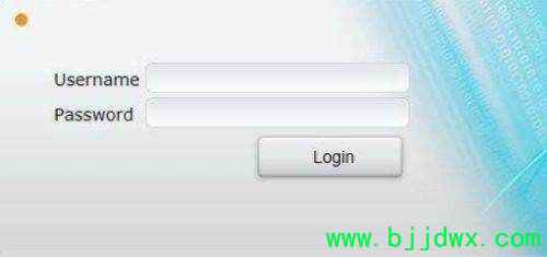

在浏览器中输入192.168.1.1,打开【路由器】登陆页面输入密码即可,能打开这个页面说明已经能够连接【路由器】了;

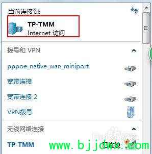

那么现在用笔记本的比较多,用的是无线网络,那么连接【路由器】用的是无线网卡;
请点击输入图片描述
点击点击无线的账号密码,就可以连接上,然后通过192.168.1.1登录【路由器】;

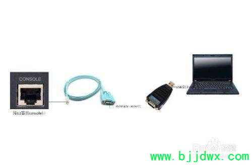

专业人员可以通过console线和console口连接【路由器】,对【路由器】进行配置,一般用于首次配置。
请点击输入图片描述

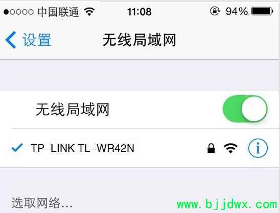

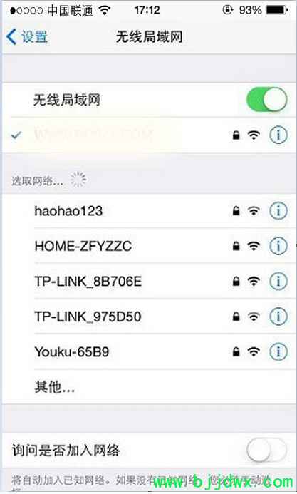

本站家电维修网https://www.bjjdwx.com/是以家电维修技术交流为中心的技术论坛:首先在手机中打开无线网络设置,如果是新的【路由器】,一般接通电源,【路由器】会自动创建一个初始化无线网络,选择直接连接就可以了,不用其管有没网络。

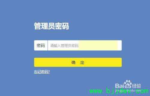

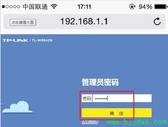

第二步:打开手机浏览器,在地址栏里输入tplogin.cn或者192.168.1.1,接下来我们需要设置新的【路由器】管理密码,点击“确定”,如下图所示。

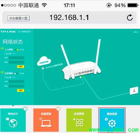

第三步、点击“路由设置”,如下图所示。

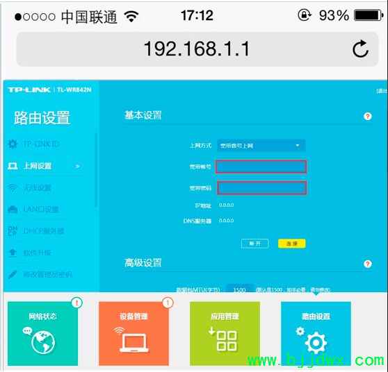

第四步:需要输入运营商提供的宽带账号和密码,如下图所示。
