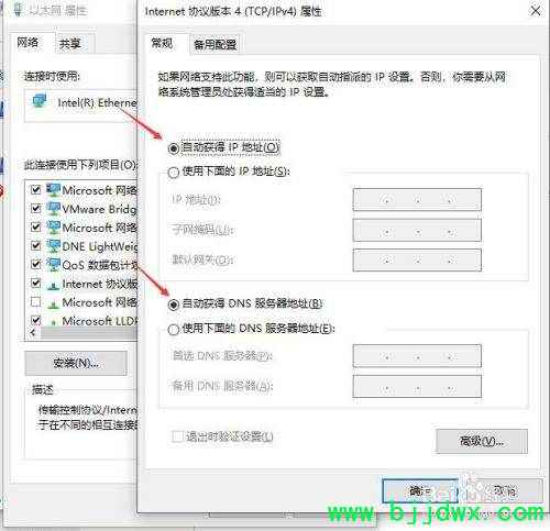

无线【路由器】没有提供无线网络解决方法:2. 确认电脑有线网络连接的TCP/IPv4设置成自动(控制面板->网络和Internet->网络连接->以太网属性)。

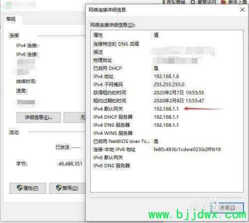

无线【路由器】没有提供无线网络解决方法:3. 双击以太网连接图标,在详细信息里查看【路由器】的IP地址(即以太网IP配置的网关地址)。

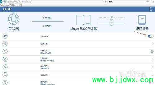

无线【路由器】没有提供无线网络解决方法:4. 打开IE浏览器,在地址栏输入IP地址进入【路由器】的管理登录页面,输入完密码(可通过【路由器】背面查看)进入管理页面,查看【路由器】的wifi功能是否开启,如未开启请点击开启。

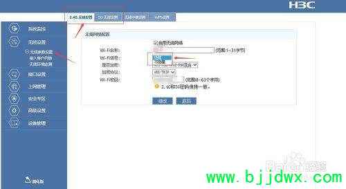

无线【路由器】没有提供无线网络解决方法:5. 如【路由器】已开启WIFI功能,在【路由器】管理页面找到“专业版”按钮进入专业版管理页面,点击无线设置,打开无线参数设置,确保2.4G和5G无线设置的Wi-Fi信号未被设置为隐藏。

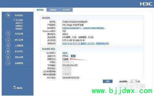

无线【路由器】正常提供无线网络连接但无法上互联网:6. 点击【路由器】管理页面的系统监控下的运行信息,查看WAN网口状态的链路状态是否是“已连接”。

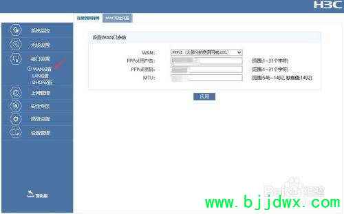

无线【路由器】正常提供无线网络连接但无法上互联网:7. 点击【路由器】管理页面接口设置的WAN设置,查看WAN参数是否设置正确。

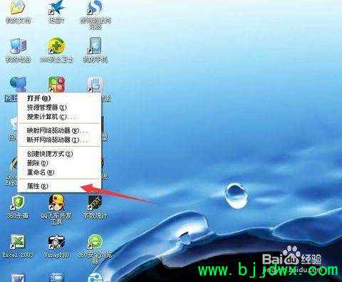

1、我们先要打开电脑的本地连接,这里以xp系统为例,需右击一下网上邻居,直接打开网上邻居是找不到本地连接的哦!然后,点击一下“属性”按钮!

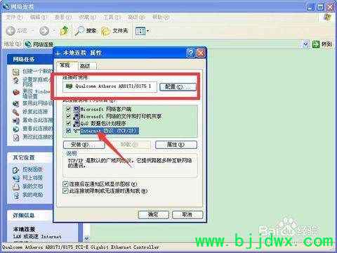

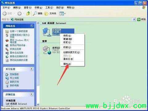

2、然后,在弹出的窗口中,我们就可以看到网上邻居了,很多时候,特别是在网络连接失败的情况下,本地连接图标有所不同,这里我们还需右击一下本地连接,然后,还是选择“属性”项目!

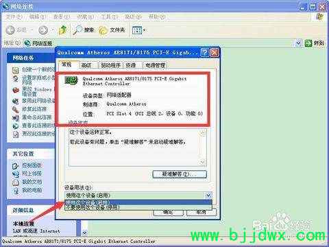

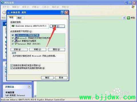

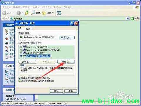

3、在进行本地网络设置前,我们可以先检测一下网卡的运行状况,网卡在禁用、或配置错误的情况下,是根本连不上网络的,这里要点击一下图上的配置按钮,如果网卡禁用的话,需点击一下图上的位置进行开启!
4、在弹出的对话框中,我们选择最后一项,也就是这个Internet协议的选项,上面框中的位置,是我们配置的网卡信息!如下图所示的位置!

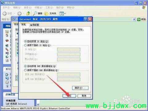

5、选择好此项后,我们还需点击一下“属性”按钮,这样才能打开对应的本地ip设置项目,如下图所示的位置!
6、在弹出的对话框中,选择“自动获取IP”的选项,这样电脑就能用到【路由器】所分配的ip了,跟手机获取网络的方式基本相同!
7、设置完全部的项目后,我们只需点击一下“确定按钮”电脑就可以自动侦测ip地址了,这可能需要一会儿的时候,还需耐心等待一下哦!
