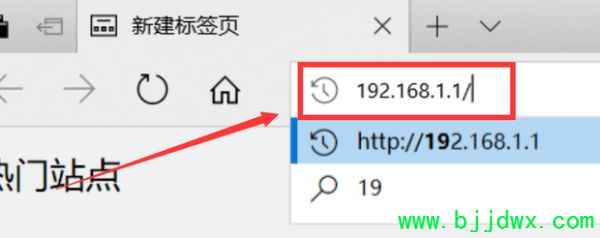

1、将该手机连接无线【路由器】以后,在浏览器中输入192.168.1.1,按回车键。

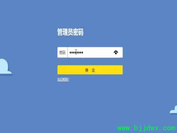

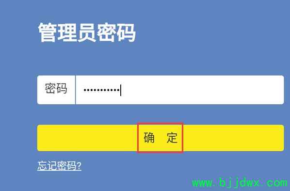

2、在出现的登录界面中输入该无线【路由器】的登录密码(如忘记密码可以使用【路由器】背面标记的密码)。

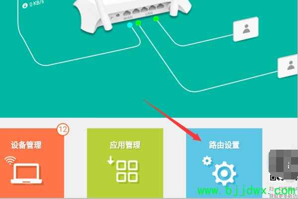

3、进入到该无线【路由器】的后台以后,点击下面的【路由器】设置按钮进入。

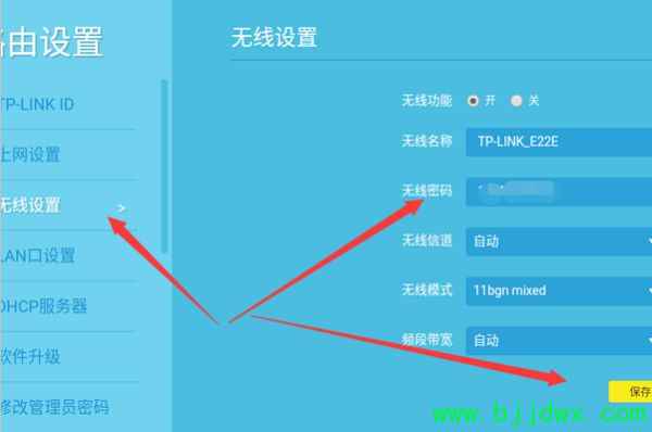

4、在出现的界面中点击左侧的无线设置,然后在主界面中输入该无线信号的密码点击保存。

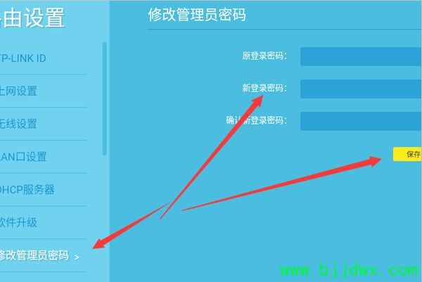

5、再点击左侧的修改管理员密码,在出现的主界面中输入原来的无线【路由器】登录密码和新设定的密码点击保存就完成了对应的密码修改了。

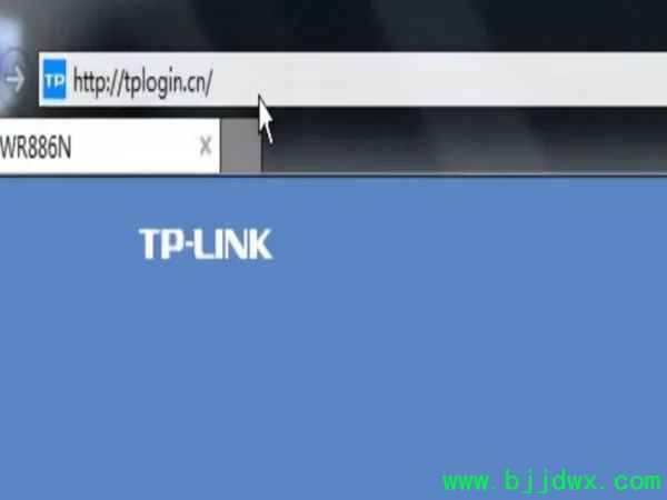

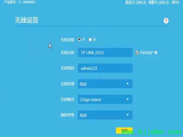

1、首先打开百度浏览器,在地址栏里输入:tplogin.cn,并回车。
2、如果需要使用登录名和密码,请试着使用:用户名:admin,密码:admin。之后回车即可。如果不对,请看路由背面的说明。
3、进入【路由器】后,密码的修改就可以在左侧的树形导航中找到。左侧打开“系统管理”找到“管理控制”,然后打开。找到中间位置的“无线设置”。
这就是(WIFI)密码修改的地方,当然每个【路由器】的设置都是相通的,唯一不同的可能就是目录和名称有些不一样。
4、当你想改密码时,但又恰恰你忘了登录【路由器】用户名和密码的,导致无法正常登录【路由器】管理界面的,那就要重置【路由器】了,可以选择长按“RESET”秒,直到指示灯全亮后放开即可恢复出厂设置,就可以使用原来的admin用户登录了。

1.首先用电脑连接【路由器】,在浏览器地址栏输入192.168.1.1(根据【路由器】的不同也有可能是192.168.0.1;192.168.2.1;192.168.16.1等,一般【路由器】背面会有记录)

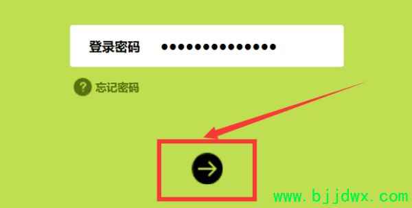

2.输入登录密码(一般初始密码是admin,也可以看一下【路由器】背面,一般都会记录这些信息)后,点击”→“

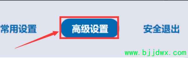

3.点击”高级设置“

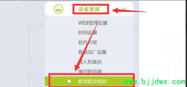

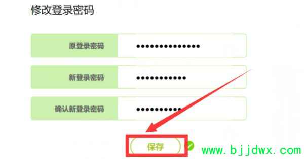

4.找到“设备管理”,点击“修改登录密码”
5.输入相关信息后点击“保存”即可设置无线【路由器】密码了
