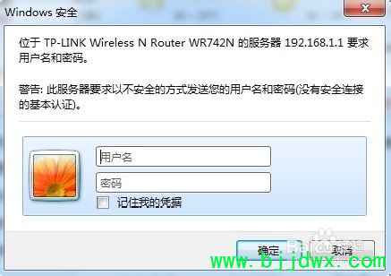

这时候把猫的电源断掉。在电脑的游览器上输入192.168.1.1,进入【路由器】的登陆界面。【路由器】的账户名和密码都是admin。

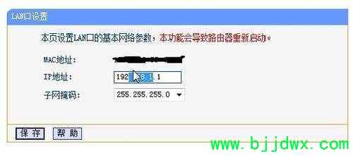

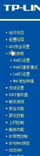

这时候,我们要给【路由器】更改IP。左边的网络参数,LAN口设置,把IP改为192.168.2.1,点击保存,我们就可以正常上网啦!我们就把【路由器】的IP更改好了,猫接上电源,【路由器】也能正常使用啦!

3、进入【路由器】页面选择网络参数。
4、下拉菜单选择LAN口设置。

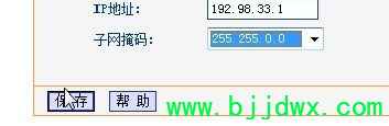

5、在LAN口设置页面修改IP地址(最好把图片中选择IP同时改掉),如有必要子网掩码也可以改掉。
6、点保存,这时会【路由器】重新启动,以后要进入【路由器】设置就要在浏览器输入刚才改的地址了。
