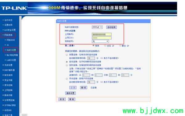

说明一下,如果你第一个【路由器】已经设置开启自动拨号连接互联网,那么第二个一般会自动检测到,无需其它设置。为了确保正常联网, 将 WAN口连接类型设为 动态IP 即可。
如果没有,你可以登陆第二个【路由器】,在 网络参数 》WAN口设置 里面,选择你的连接模式(拨号上网就是 PPPoE ),填入用户账号和密码,设置自动拨号连接即可。
