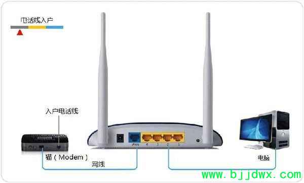

1、连接网络线路到【路由器】,然后由【路由器】连接到电脑插口。打开【路由器】电源。

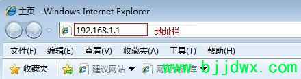

2、打开电脑的IE浏览器,在搜索栏输入192.168.1.1后按回车键。

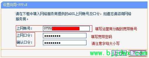

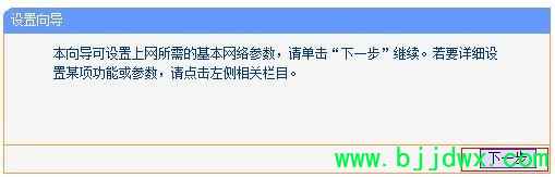

3、在新出现的【路由器】设置窗口内一路按下一步即可。这里有一页输入账号密码的属于默认的ADMIN.然后按下一步进入用户名和密码的输入页面,属于经销商给的用户名和密码,这时关键一步,不允许有错。
4、全部输入完成以后就可以上网了。第一次上网需要再一次输入用户名和密码,以后每次开机都是自动登录宽带的。

如图所示,将网线接入【路由器】的WAN口,用网线将电脑与【路由器】的任意一个Lan口连接。启动电脑,当Lan口闪烁,即说明电脑与【路由器】成功建立通讯。

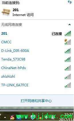

2.系统连接到【路由器】。
打开电脑的(wifi),搜索【路由器】默认(WIFI)名(【路由器】背面铭牌有写),连接(WIFI)网络。第一次使用【路由器】一般不用输入(WIFI)密码。

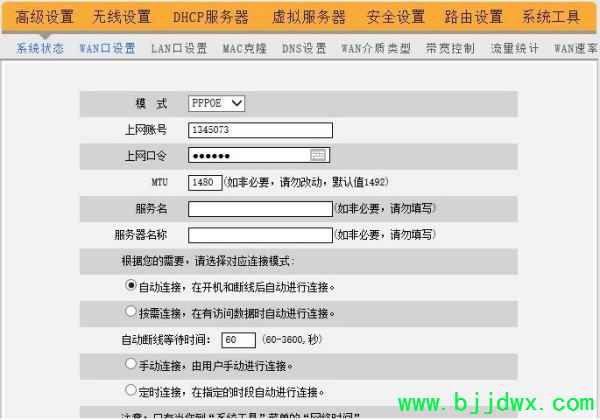

4.设置上网方式。

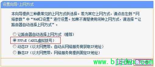

进入高级设置中的WAN口设置。如果宽带服务需要拨号请选择PPPOE拨号,否则可以选择DHCP自动获取。PPPOE拨号要输入宽带账号密码,连接模式选择自动连接。DHCP自动获取则不用填写。

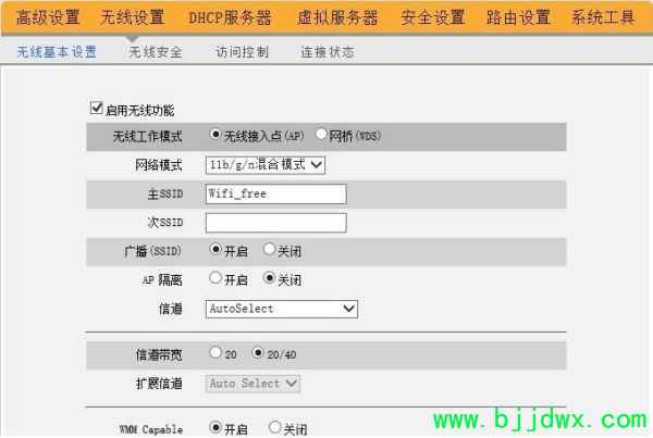

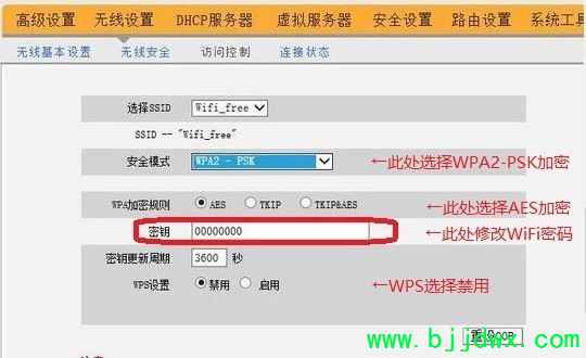

5.设置(WIFI)名及密码。
进入无线设置中的无线安全,安全模式选择WPA2-PSK模式。WPA加密规则选择AES。设置无线网络秘钥。设置后【路由器】会自动重启,请输入新的WiFi密码进行连接。

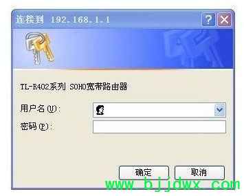

2.线路连接完毕后,打开浏览器输入【路由器】的管理地址和管理密码然后进入【路由器】后台(具体【路由器】的登录地址和登录密码可以参考说明书或者是【路由器】背面的标签)

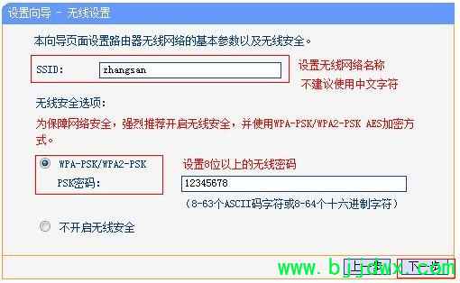

6.设置(WIFI)密码,尽量字母数字组合比较复杂一点不容易被蹭网。
7.输入正确后会提示是否重启【路由器】,选择是确认重启【路由器】,重新启动【路由器】后即可正常上网。
