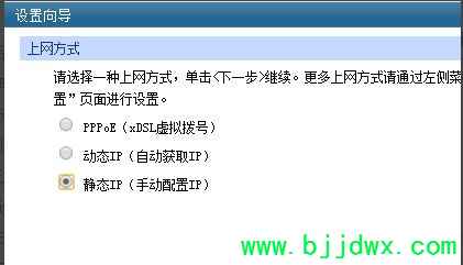

1、用光猫自身路由模块拨号,从光猫lan口连接两个【路由器】,既可以连接【路由器】wan口,也可以连接【路由器】lan口,但是区别巨大。
     a、连接【路由器】wan口,需要修改【路由器】lan地址与光猫ip不同网段,设置成动态ip联网方式,不必关闭dhcp服务,此方式可使两个【路由器】分别组成两个子网。

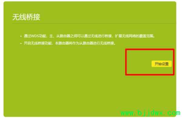

可以先将客厅【路由器】连接到光猫互联网上,然后通过无线网桥功能将客厅无线【路由器】连接到客厅无线【路由器】上,这样就可以在不切换知的情况下接入互联网。无线网桥设置步骤如下:

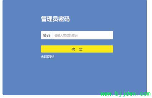

1.以tp-link【路由器】为例,登录卧室【路由器】管理页面;
2.输入登入密码;

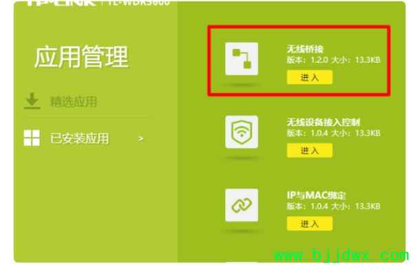

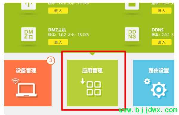

3.点击进入“应用管理”;
4.应用管理中选择无线网桥;

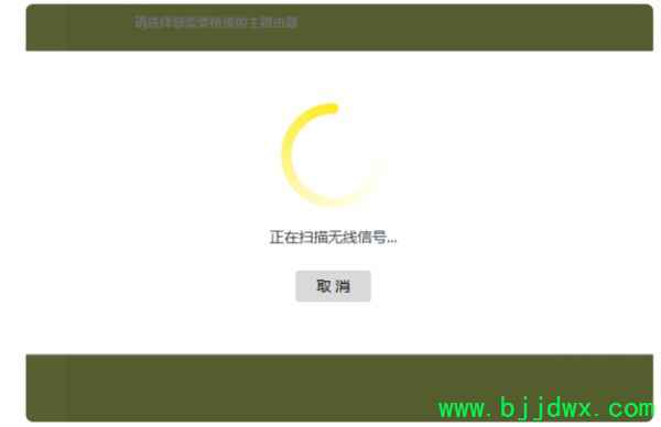

5.进入无线网桥后,点击“开始设置”;

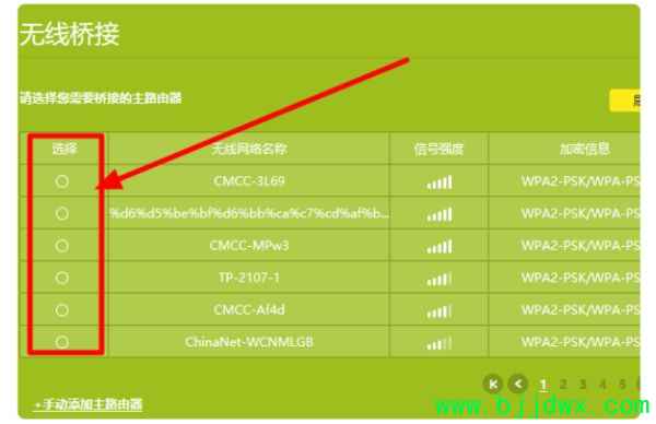

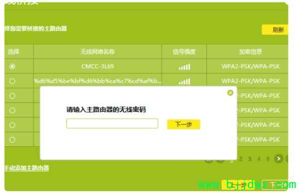

6.路由版器将自动扫描周围的无线信号;
7.从扫描的无线信号中选择客厅【路由器】信号;
8.在客厅输入【路由器】无线密码,点击“下一步”;

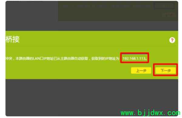

9.此时,客厅【路由器】将一个IP分配给卧室【路由器】,以便卧室【路由器】后续管理(您需要从这个IP地址登录到以后再登录),然后点击“下一步”;

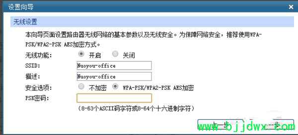

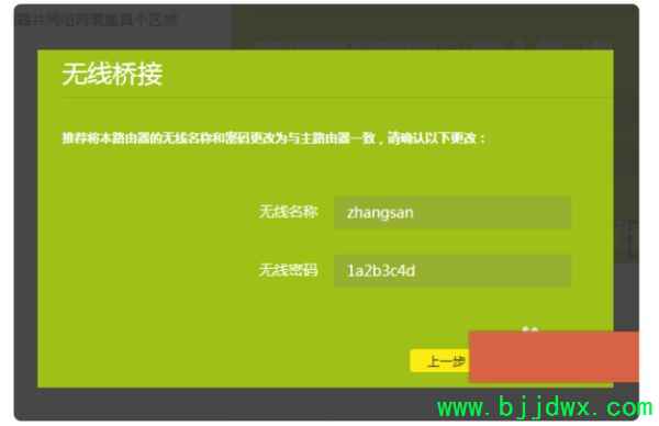

10.将卧室【路由器】的无线名称和密码设置为与客厅【路由器】相同,完成无线路权桥设置。

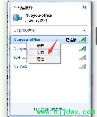

用小细铁丝将通电的路由2长按直至恢复出厂设置位置。(大约3-5秒,快闪后即可,用电脑搜索【路由器】2发射出来的(wifi),并连接上去(一般都是无密码的)。

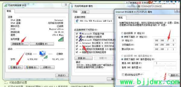

2,改电脑ip:查看一下详细信息,如果电脑IP是192.168.1.***,则不用改,否则改成如图所示192.168.1网段的。
3,打开IE浏览器,在地址栏里输入192.168.1.1,然后回车。这时系统会提示输入用户名和密码,就输入admin作为用户名和密码,就可以进入路由的管理界面了。

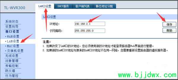

4,把路由2的LAN地址从原来的192.168.1.1改成192.168.2.1,然后重启路由2重启后,如果电脑自动获取IP就不用改,要是手动的则改你的本地连接的地址,从原来的192.168.1.2改为192.168.2.2网关从原来的192.168.1.1改成刚才重新定义的路由2的LAN地址192.168.2.1,一定要改的,不然就进不到路由2了。

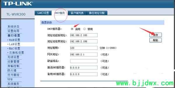

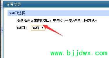

5,浏览器输入192.168.2.1,进入后,系统会自动提示让配置设置向导。

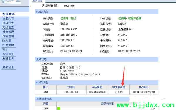

6,找到路由2的DHCP,改为开启(一般默认就是开启的)。
7,在其他的台电脑上根据路由二的LAN的参数进行配置一下电脑IP就可以上网了比如IP192.168.2.X子网:255.255.255.0网关:192.168.2.1.
