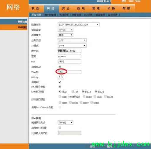

1、首先进入光猫配置网址,一般都是192.168.1.1 进入以后输入用户名和超级密码
2、进入以后,选择网络------网络设置

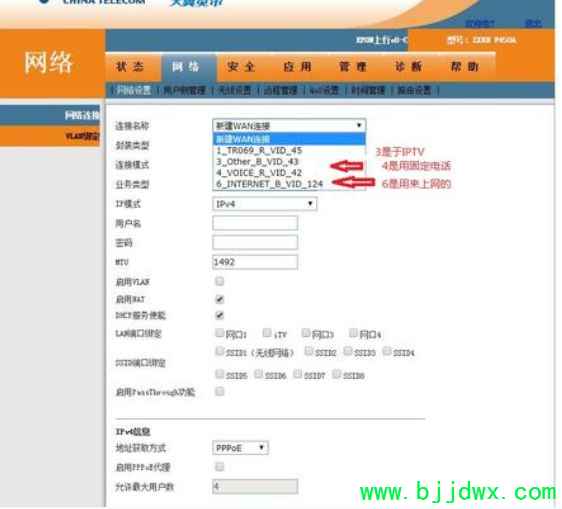

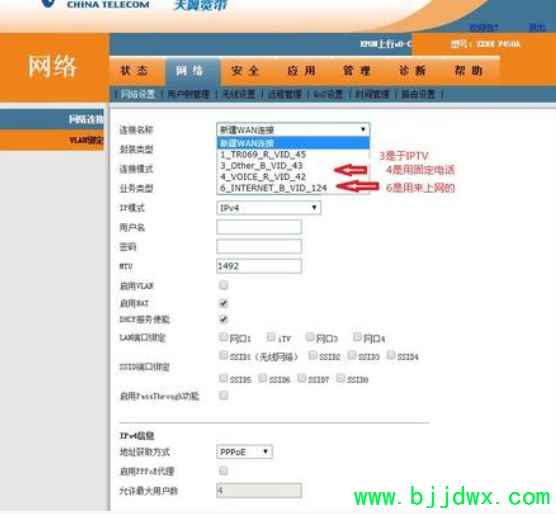

3、选择连接名称会发现有以上几个选项,然后选择Internet那一项

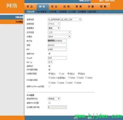

4、选择Vlan ID
5、然后选择右下角删除,等删除完毕后。点击链接名称 选择新建Wan连接
注意:连接模式选桥接,IP模式选IPV4,启用Vlan打勾,然后输入你刚记住的VlanID,LAN端口绑定
