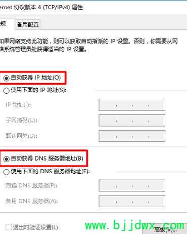

设置电脑IP地址用电脑设置无线【路由器】上网之前,需要把电脑上的IP地址,设置为自动获得,如下图所示。

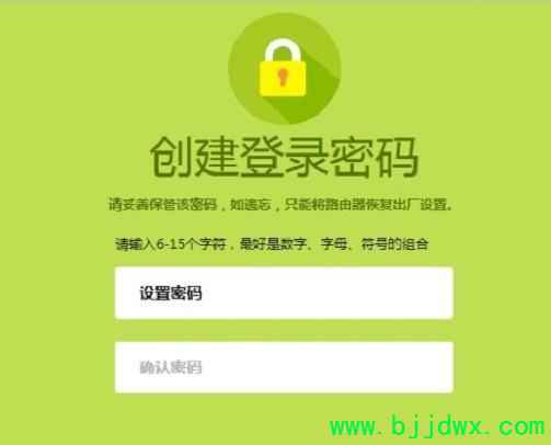

设置无线【路由器】上网,查看【路由器】初始信息,注意铭牌中“IP地址”、“登录IP”、“管理页面”等选项后面的,就是这台【路由器】的设置网址。现在大多数的无线【路由器】,都没有默认登录密码信息了,【路由器】的登录密码,是第一次设置该【路由器】时,用户自己设置的。打开设置页面,在浏览器中输入【路由器】的设置网址,然后给【路由器】设置一个“登录密码”,如下图所示。然后上网设置,此时,【路由器】会自动检查“上网方式”,如果检测到是:宽带拨号上网——>则需要填写“宽带账号”、“宽带密码”——>点击“下一步”。
