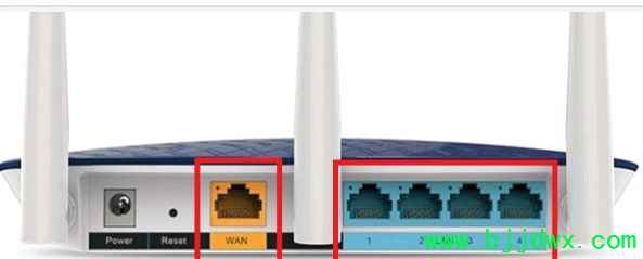

【路由器】接口线的插法如下所示:
1、WAN接口,在有些【路由器】中叫做 Internet接口,接口下方一般会有英文字母标注出来,如下图所示。
2、WAN接口,是用来连接外网设备的,也就是用来上网的那一根网线。
普通的无线【路由器】中,一般有4个LAN接口,有的【路由器】下面会标注1、2、3、4,也有的【路由器】不会标注。
对于我们普通用户来说,LAN接口是用来连接我们的电脑上网的。也就是电脑需要用网线连接到【路由器】的LAN接口。

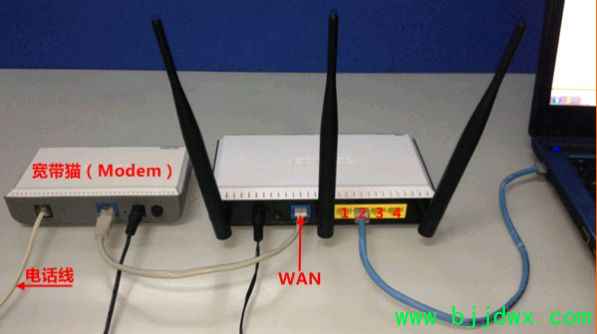

1、电话线接入上网
如果你家里的宽带,是通过电话线接入上网的,那么运营商会提供一个宽带猫给你,自己在安装无线【路由器】的时候,请按照下面的方式进行连接。
【路由器】的WAN接口,用网线连接到宽带猫的网口;电脑用网线连接到【路由器】中任意一个LAN接口就可以了。

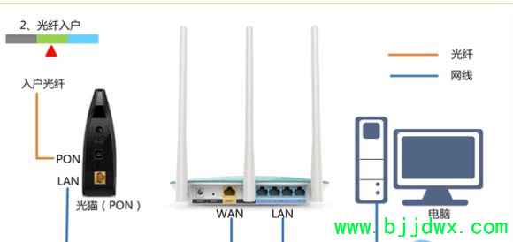

光纤接入上网
如果你家里的宽带,是通过光纤接入上网;那么运营商会提供一个光猫给你。自己在安装无线【路由器】的时候,按照下面的方式进行接线。
【路由器】的WAN接口,用网线连接到光猫的网口;电脑用网线连接到【路由器】中任意一个LAN接口就可以了。
