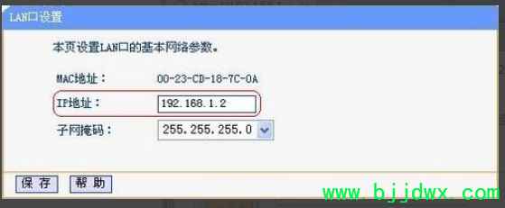

2、在网络参数-LAN口设置中,修改IP地址和第一台【路由器】不同,如下图所示:

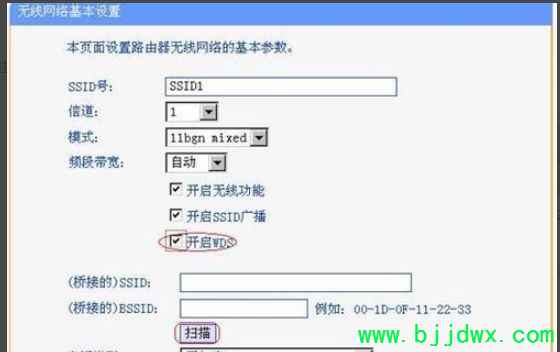

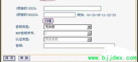

3 、勾选“开启WDS”这个选项,然后点击“扫描”选项,搜索周围无线信号,如下图所示。
4、选择之前的设置好的第一台【路由器】的SSID号,然后点击“保存”。

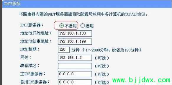

6、最后关闭DHCP服务器。在DHCP服务器中,选择“不启用”,然后点保存,重启【路由器】。

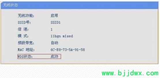

7、此时第一台无线【路由器】与第二台无线【路由器】已成功建立WDS。

  2.在网络参数-LAN口设置中,修改IP地址和第一台【路由器】不同(防止IP地址冲突),
  如192.168.1.2,保存,【路由器】会自动重启。
  3.在无线设置-基本设置中勾选“开启WDS”。点击“扫描”,搜索周围无线信号。
  4.在扫描到的信号列表中选择第一台【路由器】SSID号,点击“连接”。

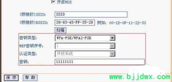

  5.将信道设置成与第一台【路由器】信道相同。同时设置加密信息和第一台【路由器】相同,点击“保存”。
  6.关闭DHCP服务器。在DHCP服务器中,选择“不启用”,保存,重启【路由器】。
  7.此时第一台无线【路由器】与第二台无线【路由器】已成功建立WDS。
