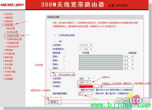

4、设置密码、密钥类型(WPA-PSK/WPA2-PSK)和加密算法(TKIP) 等

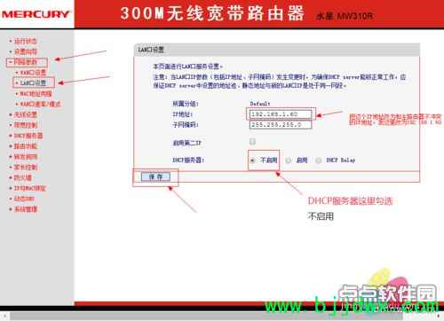

5、到此主【路由器】就设置完成了,接下来就是设置副【路由器】了。登录到副【路由器】 管理界面,按照图片修改副【路由器】 的LAN IP地址, 并关掉DHCP服务器 。

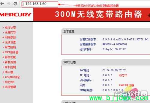

6、使用我们修改过的IP地址重新登录到副【路由器】。

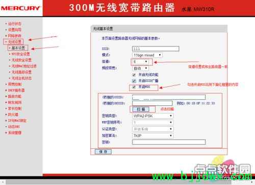

7、开无线设置,把信道 修改成与主【路由器】一致 (这里我修改成6),开启WDS 功能,点击扫描 按钮扫描无线AP。

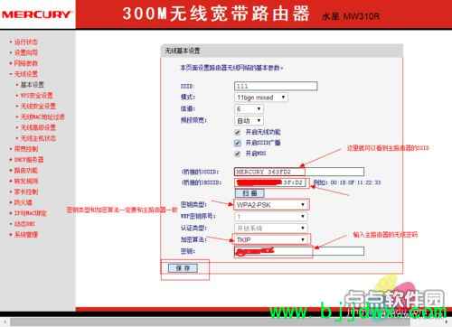

8、这里搜索到了主【路由器】和一些其他的WIFI信号,连接主【路由器】。点击连接之后会回到图示的界面,在这里可以看到主【路由器】的SSID 和mac 物理地址信息。这里选择跟主【路由器】一样 的密钥类型(WPA-PSK/WPA2-PSK) 和加密算法(TKIP) ,并输入正确的密码。
9、至此,全部设置完成。
