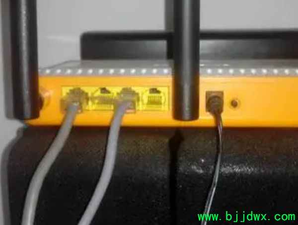

1.首先连接线路,可以参考下图

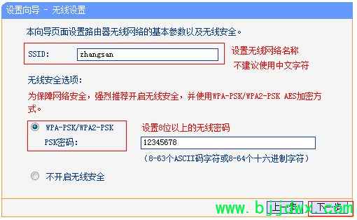

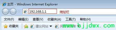

2.线路连接完毕后,打开浏览器输入【路由器】的管理地址和管理密码然后进入【路由器】后台(具体【路由器】的登录地址和登录密码可以参考说明书或者是【路由器】背面的标签)

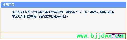

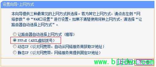

3.登录后台后选择快速设置,然后点击下一步

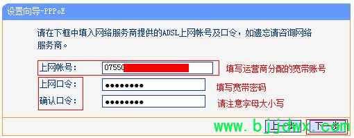

6.设置(wifi)密码,尽量字母数字组合比较复杂一点不容易被蹭网。
7.输入正确后会提示是否重启【路由器】,选择是确认重启【路由器】,重新启动【路由器】后即可正常上网。

【路由器】wan接口接的是网线。
【路由器】WAN接口连接的是外网,拉进来的网线就是接这个接口,它是一个接受信号的口。【路由器】LAN接口是连接的内网,家里的设备需要拉线上网都是从这个接口接出去的,是一个输出口。

猫和无线【路由器】是通过接口wan来连接的,具体为用一条网线与猫进行连接,一端接猫另一端接无线【路由器】的wan口,接猫的接口就是之前网线插入的接口。
