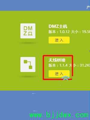

1、在手机浏览器中输入 tplogin.cn(常用地址是192.168.1.1与192.168.0.1),在登录页面输入“管理员密码”,登录到副【路由器】的设置页面。

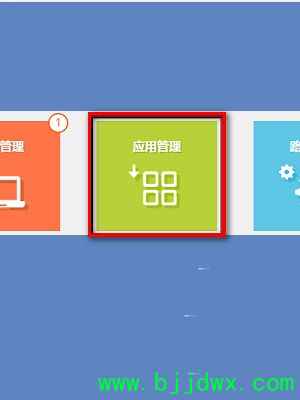

2、点击“应用管理”选项打开副【路由器】的无线桥接设置。

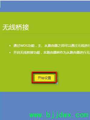

3、点击“无线桥接”选项,进入”无线桥接“设置。

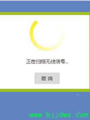

4、运行无线桥接向导,点击“开始设置”按钮,进入无线桥接的设置向导页面。

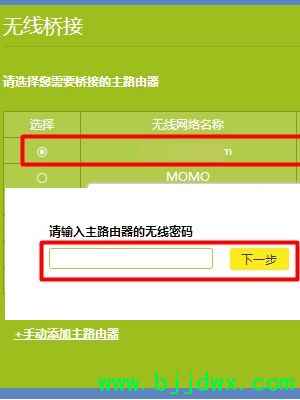

5、新版tplink【路由器】,此时会自动扫描附近的无线信号。
6、在无线信号扫描结果中,找到并选择“主【路由器】”的无线信号,输入主【路由器】无线密码。

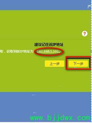

7、新版tplink【路由器】,在设置无线桥接的时候,会自动从主【路由器】获取一个IP地址。记录下来,以后需要用这个IP地址,来管理【路由器】。

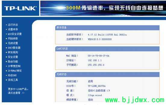

没有桥接功能,可以采用有线级联的方式,以tplink wr841n作为二级【路由器】设置方法如下:
1、首先确认上级有线【路由器】lan口地址是否192.168.1.1,如果是,那么必须修改wr841Nlan口地址;
2、修改方法:首先将计算机连接到wr841 lan口,本地连接设置为自动获取ip地址;

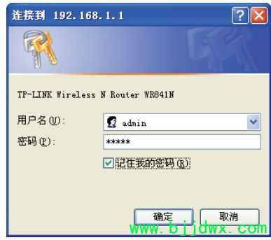

3、打开浏览器输入192.168.1.1,登录wr841;
4、输入默认账号密码皆为admin,点击确定;

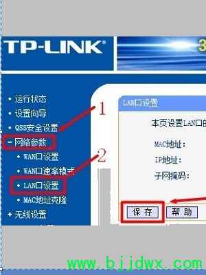

5、进入设置页面,点击网络参数--lan口设置,右侧输入新的lan口ip地址,例如192.168.11.1,点击保存,【路由器】提示重启,点击是;

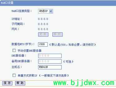

7、点击wan口设置,选择wan口连接类型为动态ip,点击保存;

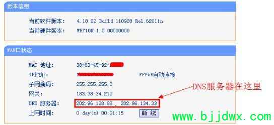

1、进入主【路由器】的设置界面,然后在左侧选项条中点击【运行状态】,在WAN口状态栏可以找到DNS服务器,一共有两个,主DNS和备选DNS服务器,记录下来。
2、点击【网络参数】---【LAN口设置】,把【路由器】的LAN地址设置为192.168.1.1保存,此时会重启重启后回到设置界面点击【无线设置】---【基本设置】。

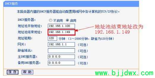

4、点击【无线设置】---【无线安全设置】,加密方式选WPA-PSK,本例以12345678为例。注意:相比旧式的WE加密,WPA/WPA2加密更安全,且桥接起来更稳定,所以推荐使用WPA/WPA2加密。5、点击【DHCP服务器】---【DHC服务器设置】,把【地址池起始地址】设置为192.168.1.100;把【地址池结束地址】设置为192.168.1.149 点击保存,重启主【路由器】。主【路由器】设置完成。

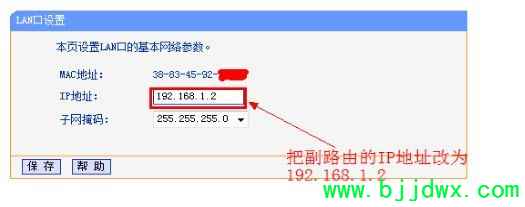

2、点击【网络参数】---【LAN口设置】。
3、把副【路由器】的LAN地址设置为192.168.1.2防止与主【路由器】冲突,同时也便于管理主和副【路由器】。

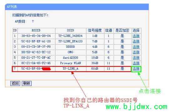

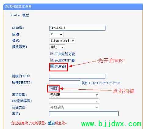

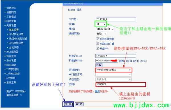

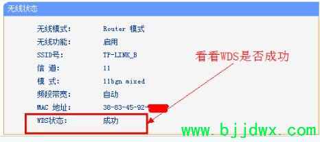

6、勾选【开启WDS】,在弹出的界面点击扫瞄,得到AP列表以后找到主【路由器】的SSID,即123,点击右边的【连接】按钮,加密方式选WPA-PSK,密钥填主路由的密钥:12345678,(保持与主【路由器】一致即可),点击保存。
7、由于新的WDS功能于老式的Bridge有所不同,更为高级,所以仅需所有副【路由器】开启WDS并填入主路由的信息即可,如主路由开启WDS或Bridge功能,请关闭,否则WDS功能无法使用。
8、点击【无线设置】---【无线安全设置】 在这里设置副路由无线的密码。

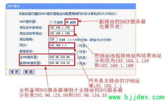

9、点击【DHCP服务器】---【DHCP服务器设置】,把【地址池起始地址】改为192.168.1.150,把【地址池起始地址】改为192.168.1.199.【网关】填写主【路由器】的IP地址,即192.168.1.1.主和备选DNS服务器填之前记录下来的地址保存并重启【路由器】。
10、设置完成,连接成功。
