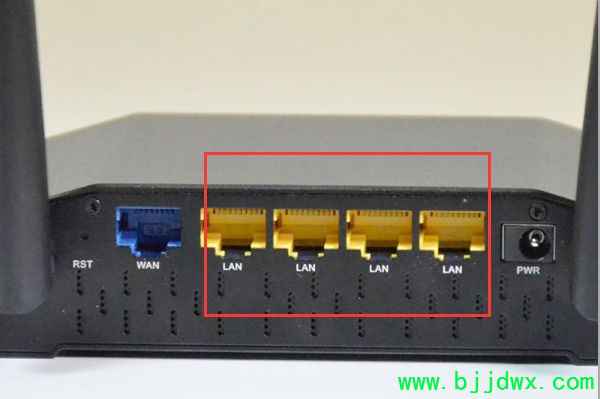

1、先将电脑连接从【路由器】的LAN端口,把从路由的IP地址改了。例如多数的【路由器】地址都是192.168.1.1,我们只要将从【路由器】IP地址改为192.168.1.10即可;
2、再在设置里将从【路由器】的DHCP功能关闭;
3、最后将主【路由器】接出来的网线接在从【路由器】的LAN端口上(随便哪一个都行),注意不能是WAN端口。

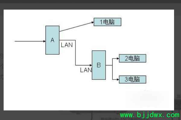

二、家里用两个【路由器】怎么连接
家里用两个【路由器】的连接方法如下:
电脑:华为笔记本
系统:Windows10专业版2004.
工具:【路由器】。

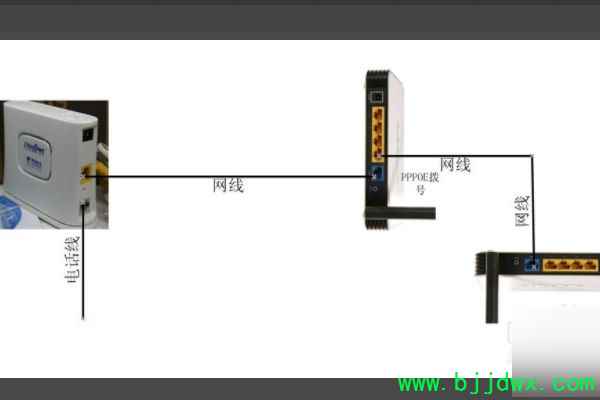

1、首先,将第一台【路由器】的LAN端口的线连接到第二台【路由器】的WAN端口,并且将第二台【路由器】的LAN端口连接到计算机。这样,需要设置第二个【路由器】,如下图所示,然后进入下一步。
2、其次,从第一个【路由器】的LAN端口出来的线连接到第二个【路由器】的LAN端口,并将计算机与其他LAN端口相连,此时无需设置即可使用它,即使用第二个【路由器】作为一个交换机,如下图所示,然后进入下一步。
3、接着,按照上述第一种连接方法连接第二台【路由器】后,如果两个【路由器】的IP不冲突,则很容易处理。将第二台【路由器】的线从LAN端口连接到计算机,如下图所示,然后进入下一步。

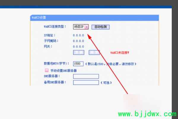

4、最后,进入计算机上的第二个【路由器】,将wan口连接类型选择为动态IP。第二个【路由器】将能够从第一个【路由器】获得访问Internet的权利,如下图所示。这样,问题就解决了。

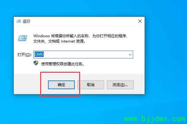

1、先将自己的电脑与原来的网线连接,在电脑上同时按下WIN和R键,在弹出的运行对话框中输入CMD点击确定。

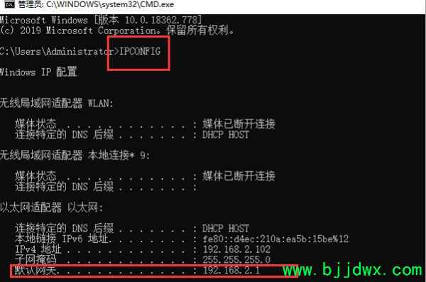

2、在弹出的命令界面中输入IPCONFIG按回车,记住当前界面中显示的网关地址。

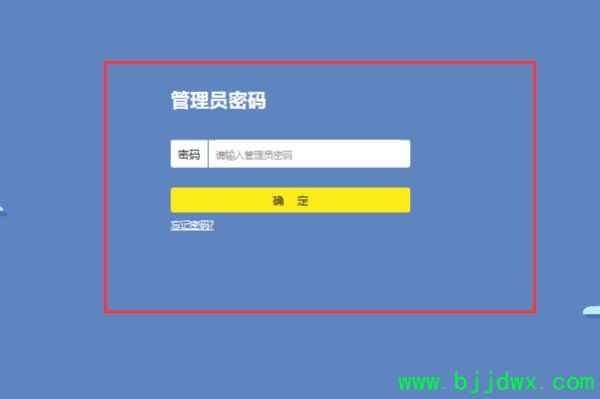

4、在电脑的浏览器地址栏中输入该【路由器】的IP按回车并输入密码登录。

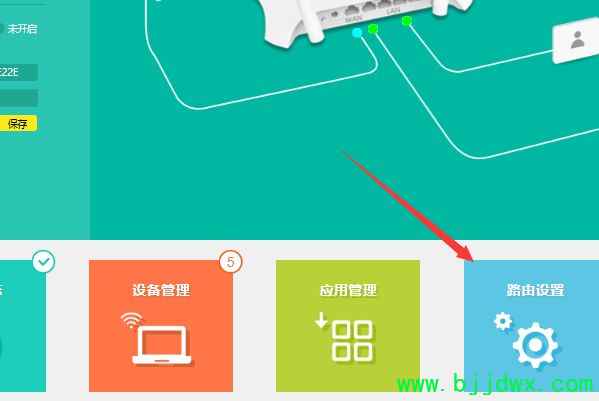

5、进入【路由器】后台以后点击路由设置进入。

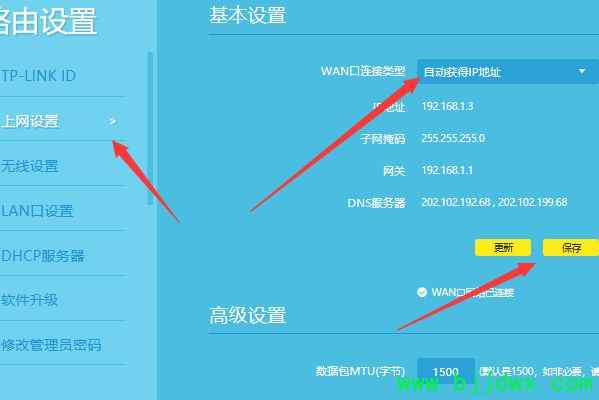

6、在出现的设置界面点击上网设置,选择自动获取IP地址并点击保存按钮。

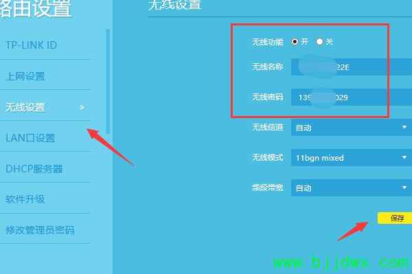

7、再点击无线设置,勾选开启无线功能和广播,输入无线信号名称和密码点击保存。

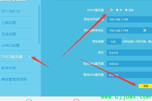

8、再点击DHCP服务器,勾选开启DHCP功能点击保存。

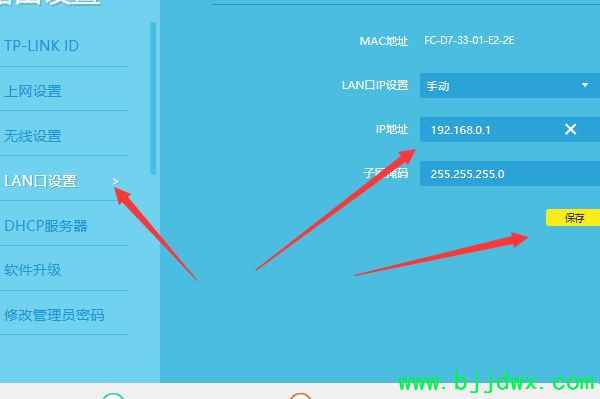

9、最后点击LAN口设置,将该【路由器】的IP地址修改为不同于之前记下的网关,如192.168.0.1点击保存。

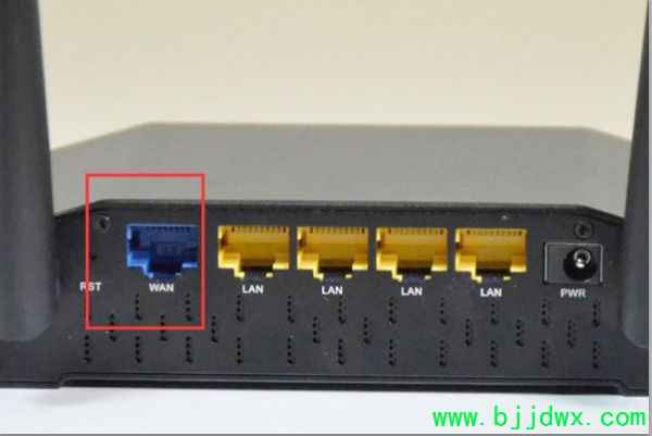

10、此时可以使用原来可以上网的那根网线插入该【路由器】的WAN口。

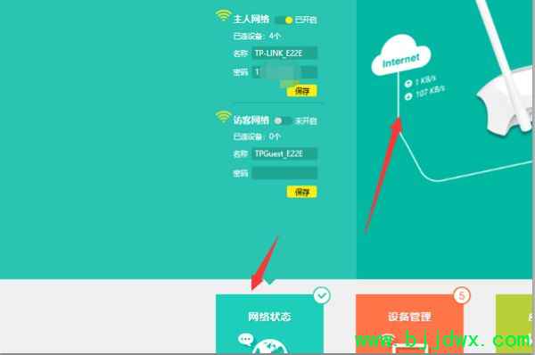

11、点击【路由器】后台的网络状态就可以看到该无线【路由器】已经连接上了网络可以使用了。
