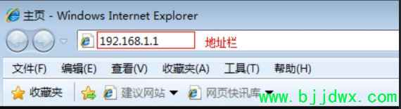

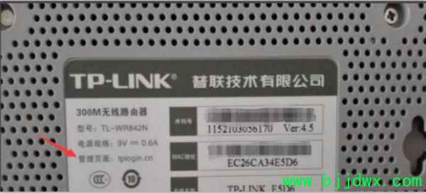

2.线路连接好以后保证猫和【路由器】电源打开并正常使用了。然后打开电脑上任意一个浏览器,在浏览器地址栏里输入【路由器】管理IP地址“192.168.1.1”(注意:部分【路由器】管理地址是tplogin.cn,具体【路由器】管理地址见【路由器】壳体背面标贴),然后点击回车键。

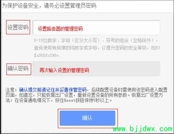

3.点击回车键后将弹出登录框,在登录界面,由于初次进入【路由器】管理界面,为了保障设备安全,需要设置管理【路由器】的密码。此时只需要根据页面提示进行操作,设置密码就行了。具体见下图(注意:部分【路由器】需要输入管理用户名,密码,此处的用户名,密码均输入admin即可)

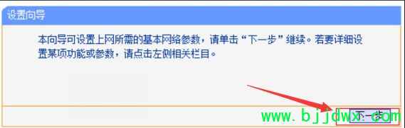

4.设置完密码,就正式进入【路由器】管理界面,此时点击页面中的“设置向导”按钮
5.点击“设置向导”按钮后会出现一个对话框,此时点击对话框左下角的“下一步”即可。

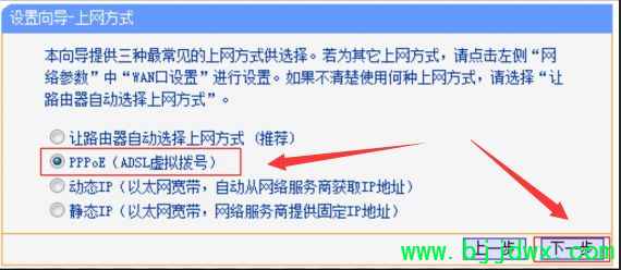

6.然后又会出现选择上网方式的对话框,这时你需要选择上网方式为:“PPoE(ADSL虚拟拨号)”,然后点击“下一步”按钮

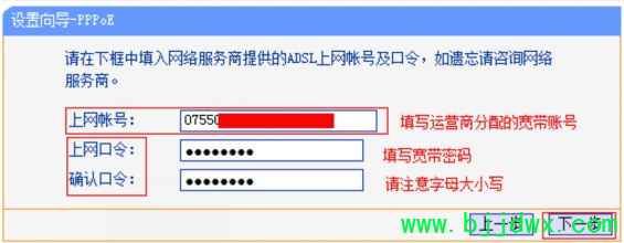

7.然后会出现一个设置框,在对应设置框中填入运营商提供的宽带账号和密码,并检查该账号密码输入正确。然后在此页面下点击“下一步"按钮

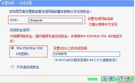

8.然后会出现设置(wifi)的昵称(SSID)和设置(WIFI)密码(WPA-PSK/WPA2-PSK密码)的界面,此界面中你就可以选中”SSID"设置(WIFI)昵称,选中“WPA-PSK/WPA2-PSK密码”设置(WIFI)密码。然后点击"下一步“即可

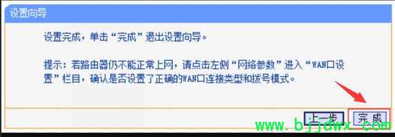

9.然后在出现的页面中点击“完成”按钮,则设置向导完毕

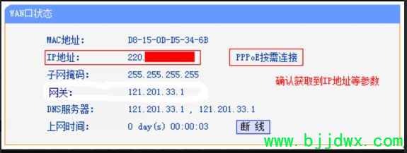

10.设置完成后,进入【路由器】管理界面,点击“ 运行状态”,查看 WAN口状态,若下图框内所指内容IP地址不为0.0.0.0,则表示设置成功。
