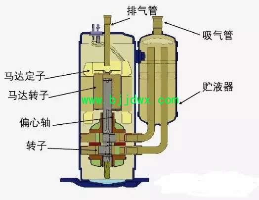

市场上的空调主要分为两种:变频和定频。定频变频最大区别:变频压缩机能无级变速。

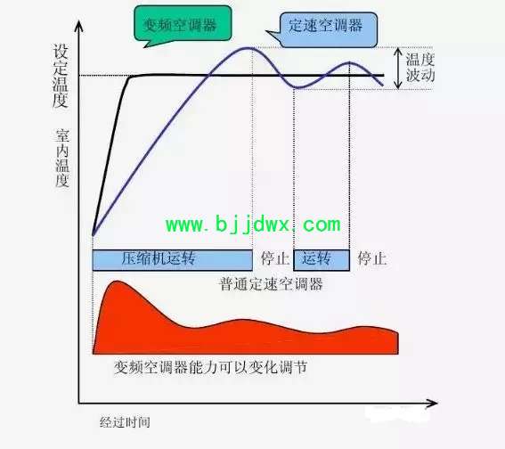

变频空调的制冷原理与定频空调是完全相同的,其主机是自动进行无极变速的,它可以根据房间情况自动提供所需的冷(热)量;当室内温度达到期望值后,空调主机则以能够准确保持这一温度的恒定速度运转,实现"不停机运转",从而保证环境温度的稳定。简单直白说就是可以根据室内温度的变化,保持这一温度的恒定运转,实现“不停机运转”。
传统的定频空调压缩机转速基本不变,是通过不断的“开”“停”压缩机来调整室内温度,这种不断的“开 — 停 — 开”容易造成室内温度的忽冷忽热,并消耗更多的电能。
运用变频控制技术的变频空调,可根据环境温度自动选择制热、制冷和除湿运转方式,使居室在短时间内迅速达到所需要的温度并在低转速、低能耗状态下以较小的温差波动,实现了快速、节能和舒适控温效果。那么问题来了,变频空调真的省电吗?

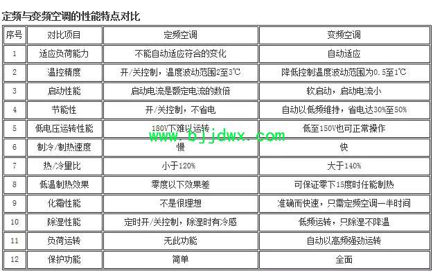

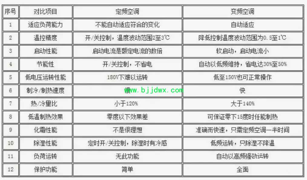

变频空调的优点
变频空调相对定频空调来说噪音更低,控温的精准度高,调温的速度快,电压的要求比较低,环境温度要求比较低,保持室内温度的恒温性等等,这些优点都比它在省电这个优势上的呼声要高。
控温精准度高这个优势,可以让我们不会遭遇到房间内忽冷忽热的情况,大大提高了空调房内的舒适性。
