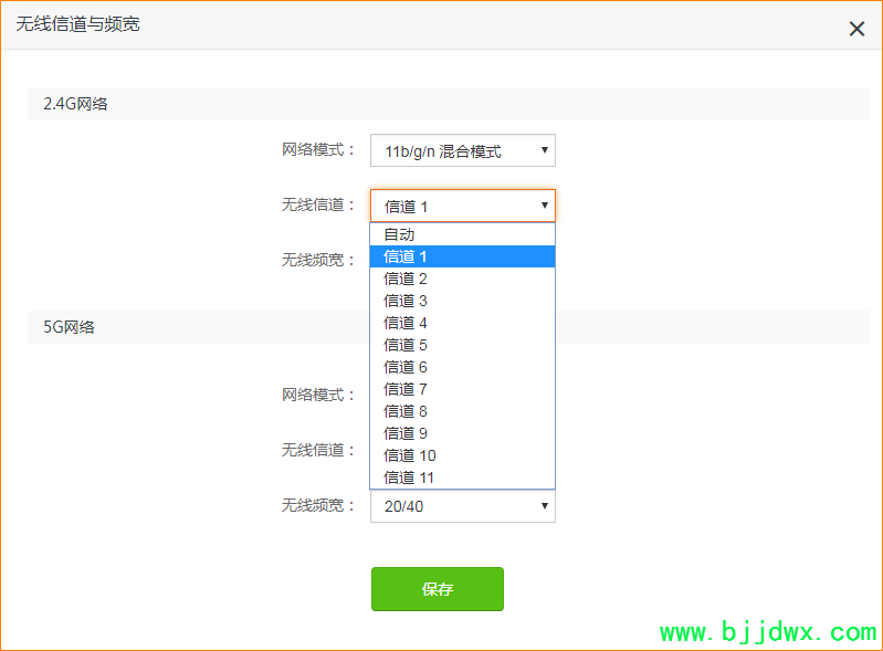

  3. 【路由器】的无线信号不稳定
  如果【路由器】的无线信号不稳定,会导致无法正常上网。解决办法是调整【路由器】的位置,避免和其他电器设备靠得太近。同时,可以尝试更换无线信号频道,选择一个其他无线网络较少的频道,可以有效提高无线信号的稳定性。
