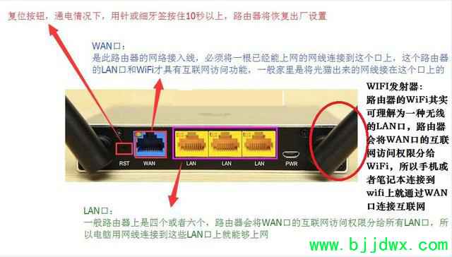

  2. 连接电源和网线:将电源线插入【路由器】的电源接口,将网线插入【路由器】的WAN口,另一端连接到宽带调制解调器的LAN口。
  3. 开启【路由器】:连接好电源和网线后,按下【路由器】的电源按钮,等待【路由器】自检完成。
  4. 连接设备:将需要连接的设备,如电脑手机等,通过Wi-Fi或网线连接【路由器】。

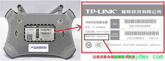

  1. 登录【路由器】:在浏览器中输入【路由器】的管理地址,一般为192.168.1.1或192.168.0.1,输入用户名和密码登录【路由器】。
