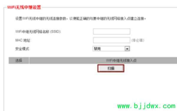

2.   启用WDS功能。重启完毕后,用更改后的LAN口IP地址重新登陆无线【路由器】A,在无线设置-基本设置中勾选“开启WDS”。注意这里的SSID跟B【路由器】的是不一样的,当然也可以设置成相同的,那样可以实现信号的“漫游”;
3.   WDS设置。点击“扫描”,搜索周围无线信号。
4.   在扫描到的信号列表中选择B【路由器】SSID号,如下图中TP-LINK_841_B,点击“连接”。
5.   将信道设置成与B【路由器】信道相同。
6.   设置加密信息和B【路由器】相同,“保存”。
7.   关闭DHCP服务器。在DHCP服务器中,选择“不启用”,“保存”,重启【路由器】。

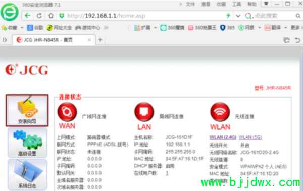

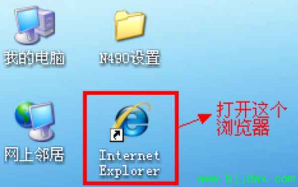

硬件连接好之后,打开浏览器,并在浏览器里输入:192.168.1.1

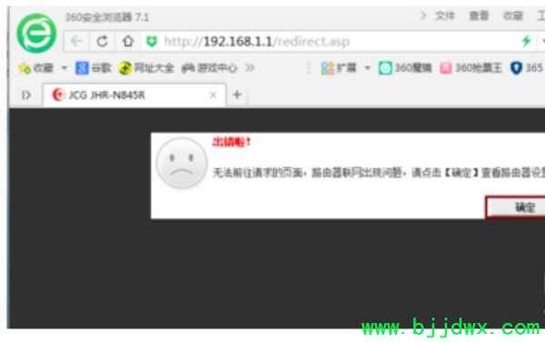

3,在弹出这个页面后点击“确定”之后,进入【路由器】的设置界面,如下图:

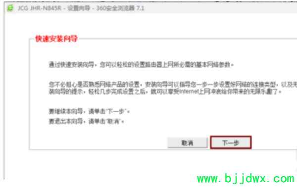

4,设置【路由器】中继,点击安装向导进行设置。

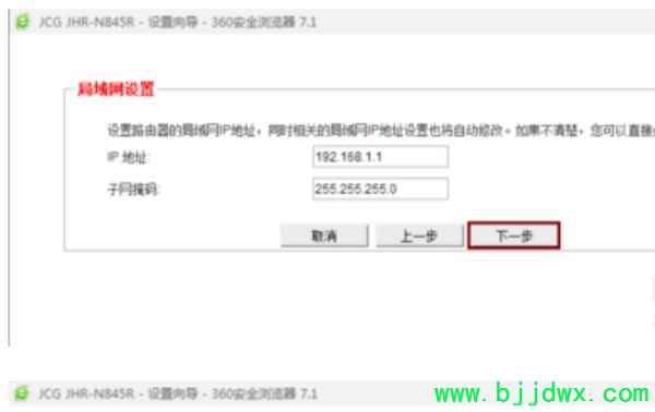

5,点击下一步。
6,点击下一步。

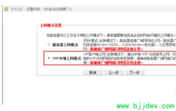

7, 选择WIFI中继上网模式,点击下一步。

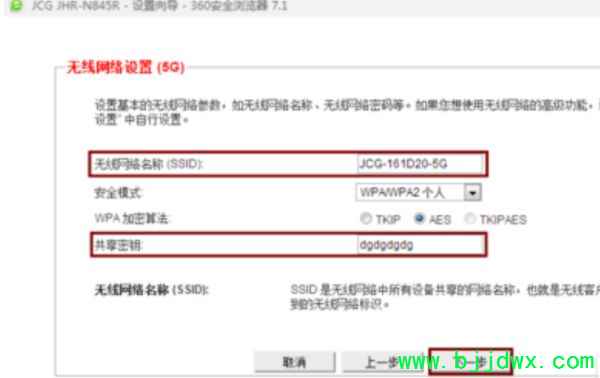

8, 可修改成你喜欢的WIFI名称和密码,修改好后点击下一步。

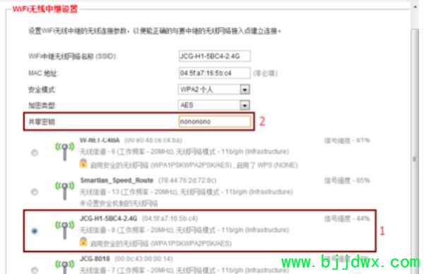

9, 点击扫描。
10,扫描到主【路由器】的WIFI名称后点击左边的小圆圈,然后输入主【路由器】的WIFI密码,输入好密码后点击下一步。

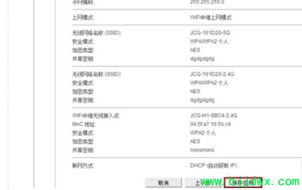

11,查看设置信息汇总是否有问题,最后点击保存/应用。

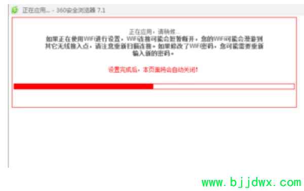

12, 保存/应用后出现以下页面。
以上设置完成之后,无线【路由器】就变成了二级【路由器】使用,并且中继了主【路由器】的信号。
