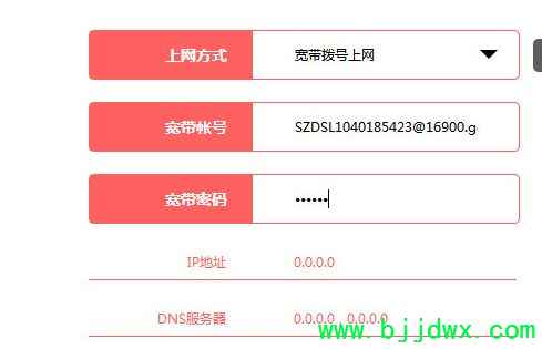

3、按照PPPOE(ADSL虚拟拨号)方式设置,输入上网账号和密码;

1.2【路由器】设置拨号连接(PPPOE),输入账号,密码;再设置无线名称,密码保存即可。

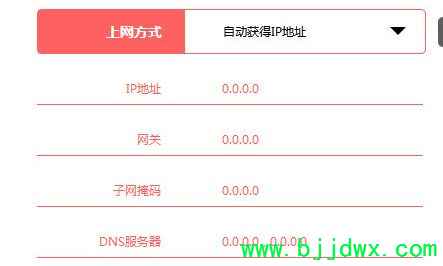

2.2一是【路由器】不连接光猫,直接进入管理界面,设置上网方式:自动获取IP的方式,再设置(WIFI)名称,密码,保存。

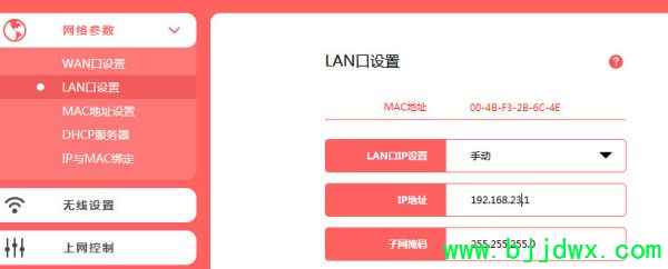

2.3如果此【路由器】IP不是1.1网段,则直接插网线连接光猫即可使用;
2.4如果IP相同,要重新连接(WIFI),再次进入管理界面,设置LAN口IP第三位不能与光猫相同(防止与光猫IP冲突,导致当时可上网,过一段时间就上不了)
2.4设置OK后,保存,再用网线连接光猫与【路由器】即可使用。
