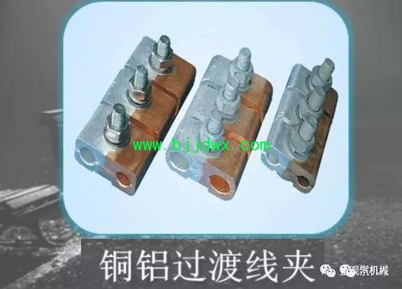

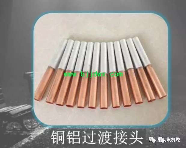

1.铜铝的电位不同,铜铝接触的部分会由于原电池反应加速铝线的氧化,时间久了铜铝接头处会接触不良。要想接在一起,必须用铜铝过度线夹或过度线管。

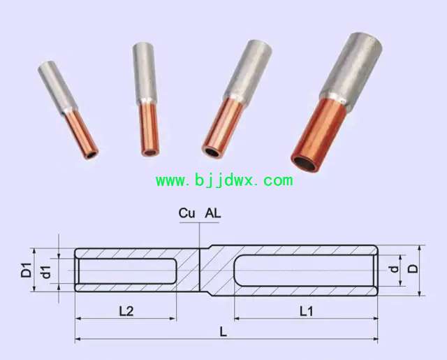

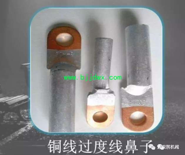

问题:铜线和铝线连接时为什么用铜铝过渡线夹?
1.在铜线和铝线连接处所生成的灰白色物质系三氧化二铝时间稍长,连接处接触电阻会增大、发热,造成电路时通时断极易引发建筑物火灾。所以要用专用的铜铝过渡线夹。避免产生不必要的麻烦!
铜铝线连接器件(俗称“铜铝鼻子”)

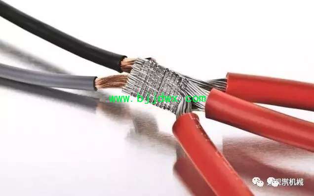

2.假如直接将铜线和铝线铰到一起,接头很容易氧化,导致电阻增大,从而更容易烧坏。这种损坏的真正原因是铝元素比铜元素活跃的多,在铜铝结合面将产生徐徐多多的微电势(即微电池),从而产生微电蚀,时间久了接触电阻变大。普通家庭作业时,先把铜才度锡再连接会更可靠些。
3.在电力系统中,铜和铝直接连接,在流过电流时会发生电化腐蚀,因此要采用铜铝过渡,或在接触面中间垫锡片,有条件再涂一层导电膏。 普通家庭连接时,可给铜线挂锡后在于铝线连接,可避免电化腐蚀。
