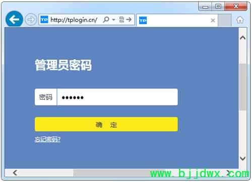

1、登录管理界面
操作电脑使用网线连接副【路由器】的LAN口或者使用无线连接副【路由器】的无线信号。打开浏览器,清空地址栏,输入tplogin.cn(或192.168.1.1),填写管理密码,登录管理界面。 如下:
注意:管理员密码是首次使用【路由器】时设置的密码,如忘记,只能复位【路由器】。

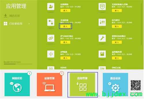

2、进入无线桥接应用
进入管理界面后,点击“应用管理”,在已安装应用中找到“无线桥接”,点击“进入”。如下:

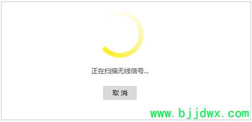

4、扫描无线信号
【路由器】自动扫描周边无线信号。如下:

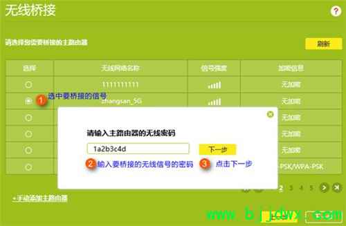

5、选择要桥接的主【路由器】信号
选择扫描到的主【路由器】信号,并输入主【路由器】的无线密码。如果主【路由器】支持2.4G和5G频段,建议选择5G信号。点击“下一步”:
注意:如果扫描不到主【路由器】的信号,确认主【路由器】开启无线功能,且尝试减小主、副【路由器】之间的距离。

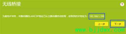

6、记录前端主【路由器】分配的IP地址
主【路由器】会给副【路由器】分配一个IP地址,用于后续管理【路由器】,建议记下该IP地址。点击“下一步”:

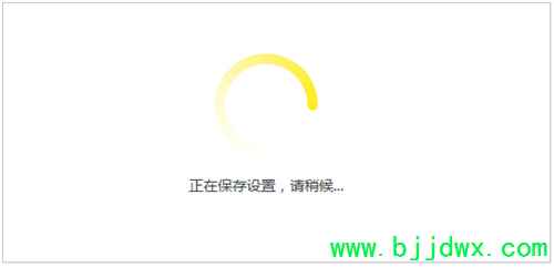

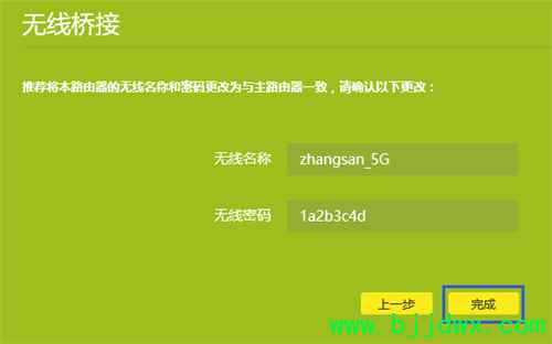

7、确认副【路由器】的无线名称及密码
直接点击“完成”,如下:
注意:此处可以设置副【路由器】的无线参数,但是如果要实现无线漫游,则必须保持不变。
