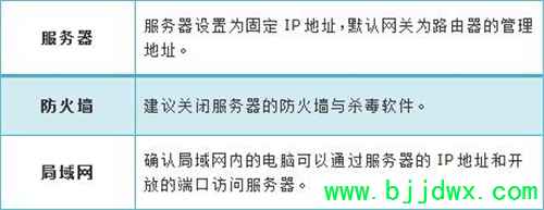

设置虚拟服务器之前,需要确认以下几点:

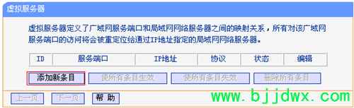

1、开始设置
登录【路由器】管理界面,进入 转发规则 >> 虚拟服务器,并点击 添加新条目。

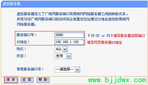

3、添加网页服务器规则
4、确认规则启用

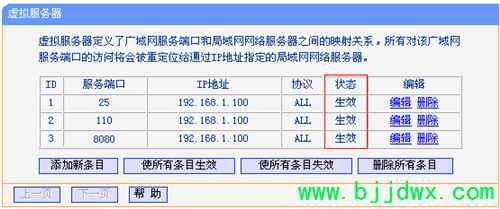

进入 转发规则 >> 虚拟服务器,如图所示表示创建成功。
至此,虚拟服务器规则设置完成。
