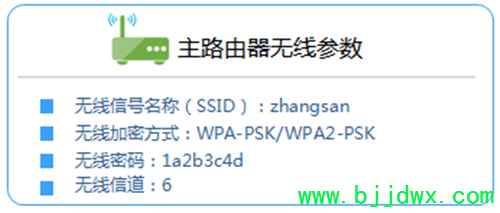

本站家电维修网https://www.bjjdwx.com/是以家电维修技术交流为中心的技术论坛:确认主【路由器】微信参数
确认主【路由器】的无线信号名称、无线密码以及无线信道,本文使用以下参数举例:
注意:无线桥接(WDS)的主要操作均在副【路由器】完成,只需固定主【路由器】的无线信道。

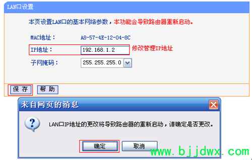

1、修改管理IP地址
登录【路由器】的管理界面,点击 网络参数 >> LAN口设置,修改IP地址(如主【路由器】的IP地址是192.168.1.1,则副【路由器】修改为192.168.1.2),保存并重启【路由器】。
注意:重启后使用修改后的IP地址登录副【路由器】的管理界面。

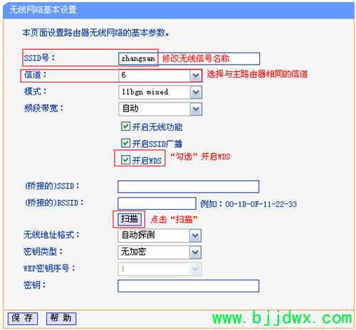

2、修改无线设置及开启WDS扫描信号
使用修改后的IP地址登录【路由器】管理界面,点击 无线设置 >> 无线基本设置,设置与主【路由器】相同的 SSID号 及 信道,勾选 开启WDS,点击 扫描。

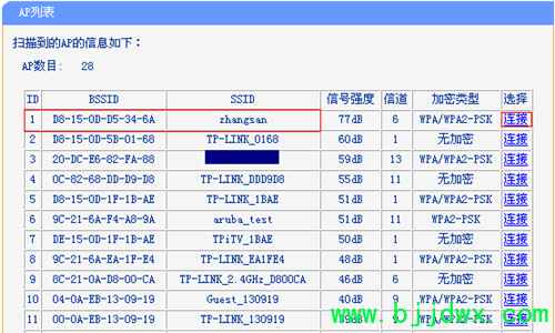

3、选择主【路由器】信号
在扫描页面中找到主【路由器】的无线SSID,并点击 连接。
注意:如果扫描不到主【路由器】的信号,请确认前端主路由开启无线功能,且尝试减小主、副【路由器】之间的距离。

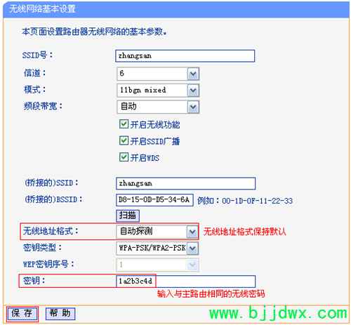

4、输入密码
在 密钥 位置输入主【路由器】的无线密码,输入完成后点击 保存。

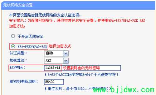

5、设置副【路由器】的无线密码
点击 无线设置 >> 无线安全设置,选择与主【路由器】相同的加密方式,在 PSK密码 中设置与主【路由器】相同的无线密码,点击 保存。
注意:副【路由器】的SSID、无线密码可与主【路由器】不同,如果需要实现漫游,则必须与主【路由器】相同。

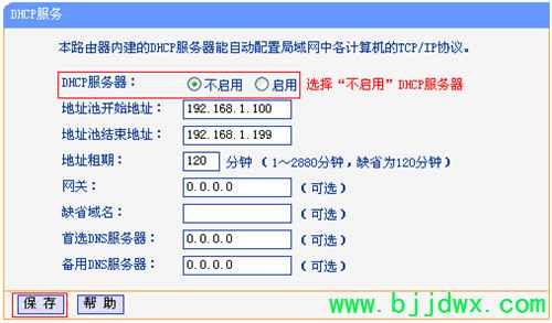

6、关闭DHCP服务器
点击 DHCP服务器 >> DHCP服务,DHCP服务器选择为 不启用,点击 保存。
注意:DHCP关闭成功后,请重启【路由器】,重启的方法:点击 系统工具 >> 重启【路由器】,点击重启【路由器】。

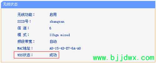

第三步:确认桥接成功
重启完成后,在【路由器】的管理界面,点击 运行状态,观察 无线状态 >> WDS状态,显示 成功 则表示桥接WDS设置成功。
至此无线桥接(WDS)设置完成,无线终端连接zhangsan,有线电脑连接主、副【路由器】的LAN口即可上网。终端移动过程中,可以实现主、副【路由器】间的自动漫游。
